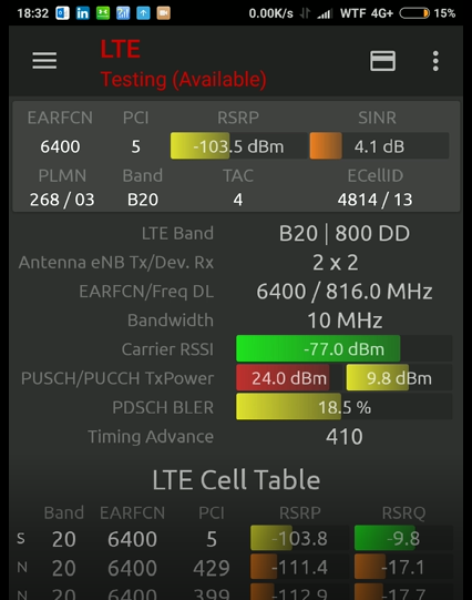

Using NetMonster, yesterday I noticed that my Mix 2S was agregating 3 bands for LTE-A (or 4G+) here in portugal but I could only see the LTE signal. Is it normal?

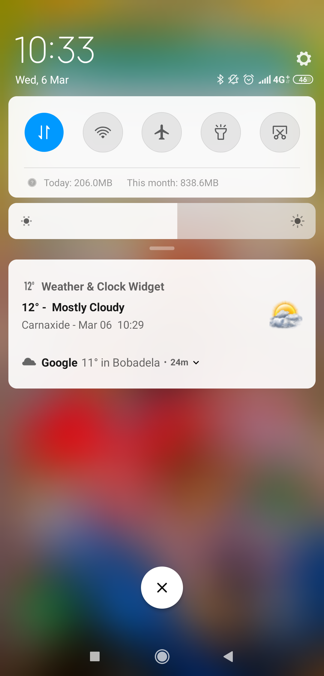

Hi Nuno Rocha,
I also have struggling with this LTE-A topic.
With Netmonster I am always seeing LTE-A and several frequencies aggregation, event the ones that rsaraiva spoke about.
Unfortunately not always symbol "4g+" appears and I do not know why. However, today, for the first time I saw the symbol,meaning that our Mi 8 allows 4g aggregation (I am using altice-meo network).
PS: I was located in Carnaxide (although weather widget says "Bobadela")
BR,
Daniel

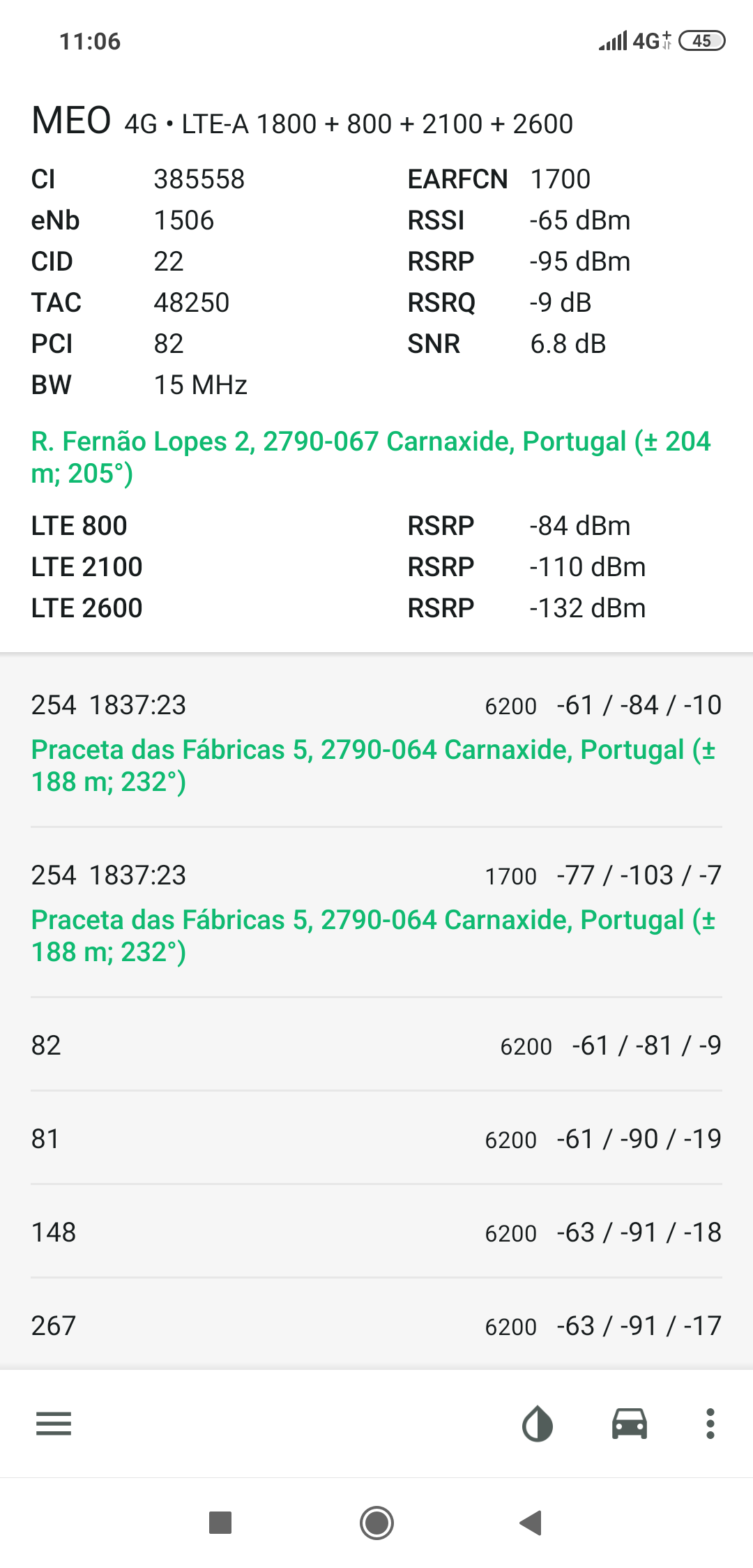

É uma boa dica e deverá ter razão. Gostaria de confirmar isso mas sem ter de fazer root.
Existirá outra APP semelhante que dê a mm informação?

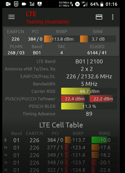

PS: No netmonster vejo aggregação nas bandas 800 2100 e 2600?!
Confesso que não entendo muito bem a informação neste APP

A mais fiável e que eu uso é mesmo o Network Signal Guru, há uma que é a Network Cell Info que não necessita de Root, mas ainda não experimentei a fiabilidade da informação prestada pela mesma.
No caso do Network Signal Guru se fizer Carrier Aggregation aparece as Bandas, neste caso num teste à rede da Vodafone aparece 2xCA entre os 1800 MHz e os 2100 MHz:
Com o Network Cell Info pode-se ver que nesta situação há Carrier Aggregation entre os 1800 MHz + 900 MHz
No meu mix 2s com vou a aparecer do nada o 4G+. Na altura que criei o tópico nunca tinha aparecido. Agora apanho 4G+ com muita frequência e não mudei nada. Talvez tenha sido alguma expansão da rede por parte da Vodafone no meu caso.
Mas o facto de estar a aparecer 4G+ não quer dizer que esteja realmente a fazer. No meu também aparece LTE+ e não faz Carrier Aggregation, até porque essa informação pode ser dada pela rede ao equipamento para apresentar essa indicação apenas visualmente.

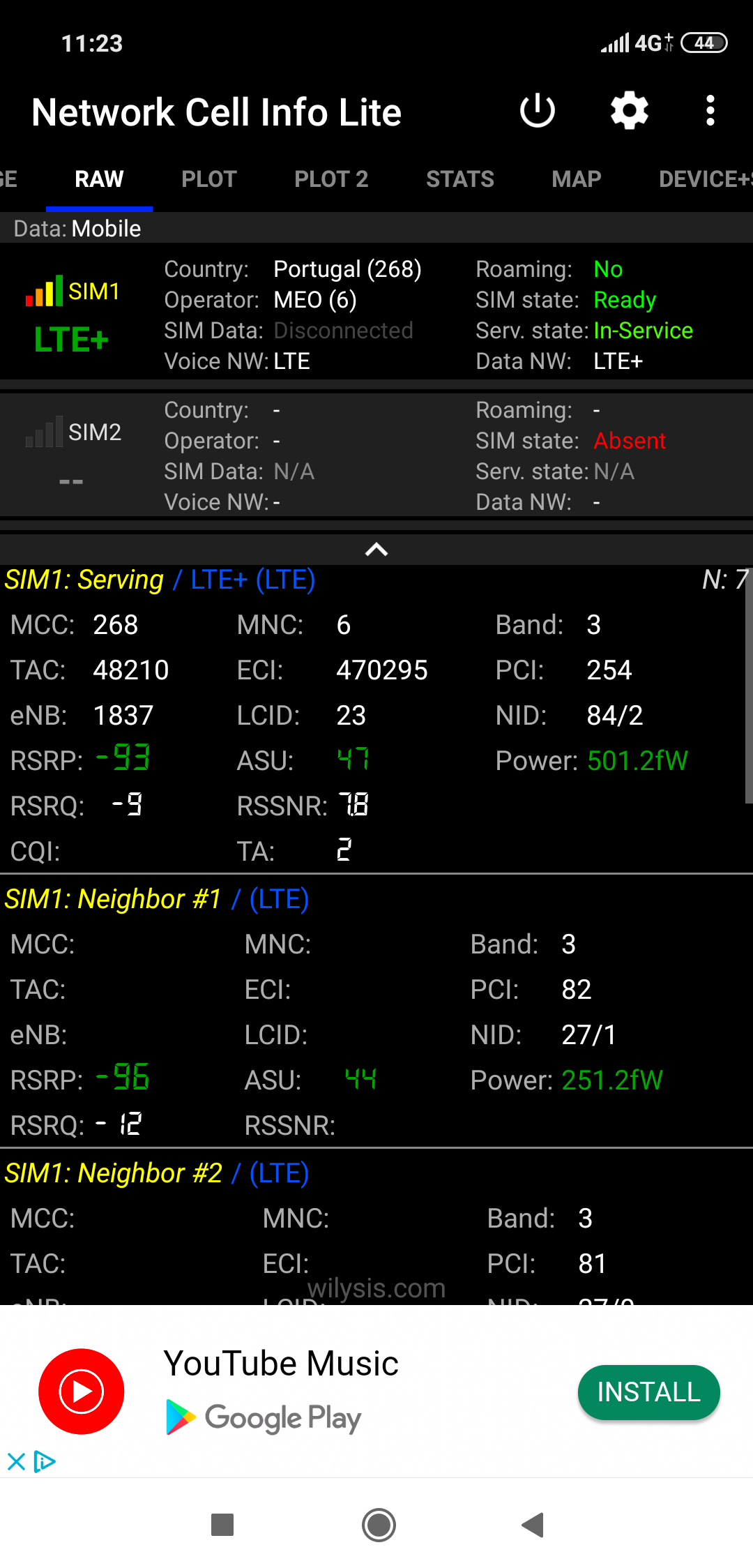

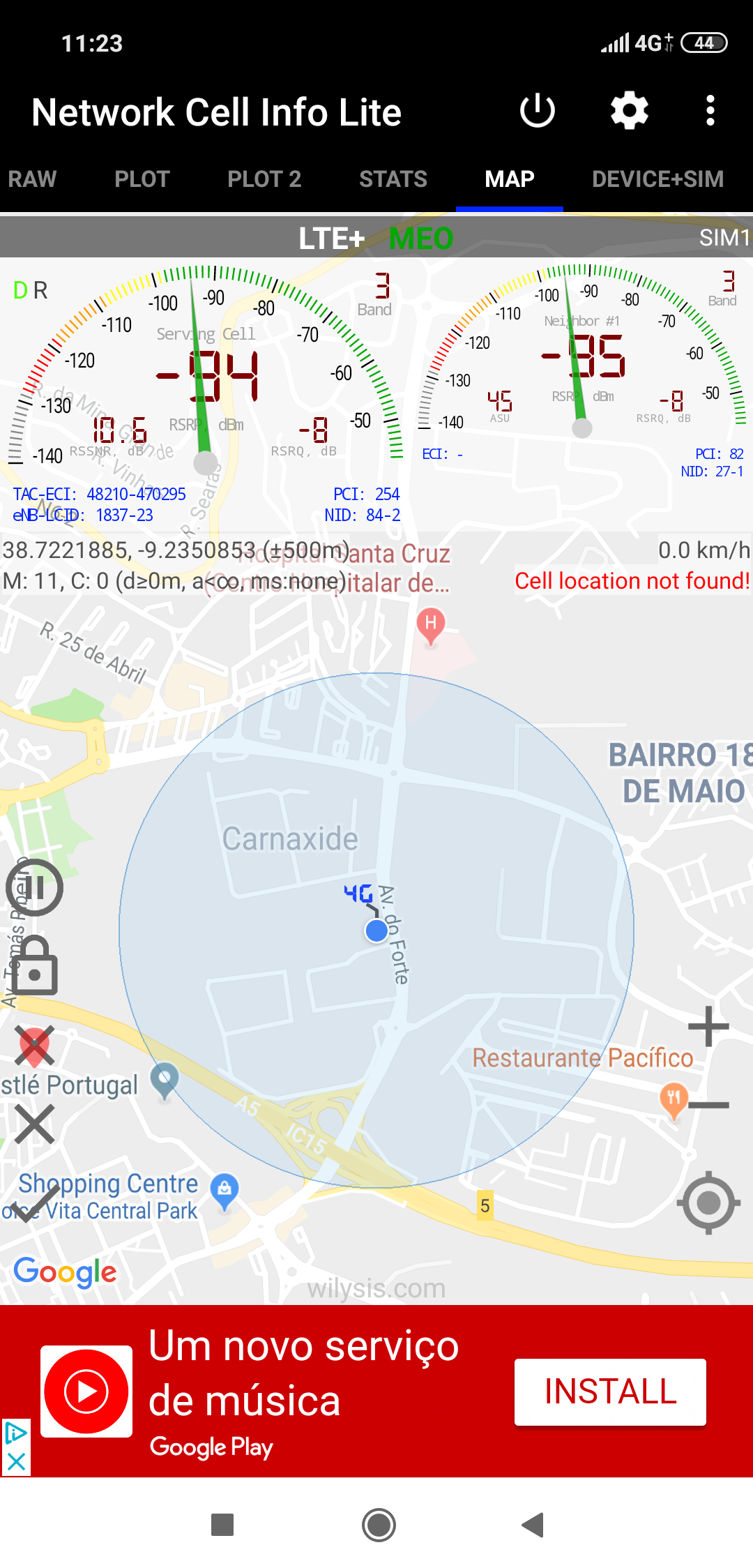

RSaraiva,
Com o Cell info ainda é mais estranho. Vejo agregação com duas Bandas 3?!

RSaraiva,
O que está aí a acontecer é que o Xiaomi indica 4G+, mas apenas está registado no LTE 1800 MHz. Não está a fazer Carrier Aggregation. Esse é o comportamento do meu Xiaomi em 800 MHz, 1800 MHz, 2600 MHz, 2100 MHz, apresenta o ícone, mas é só isso. Entro no Network Signal Guru e apenas parece LTE, nada de 2xCA por exemplo.
O que verifico geralmente é que os PCIs são sempre iguais quando faz Carrier Aggregation.
