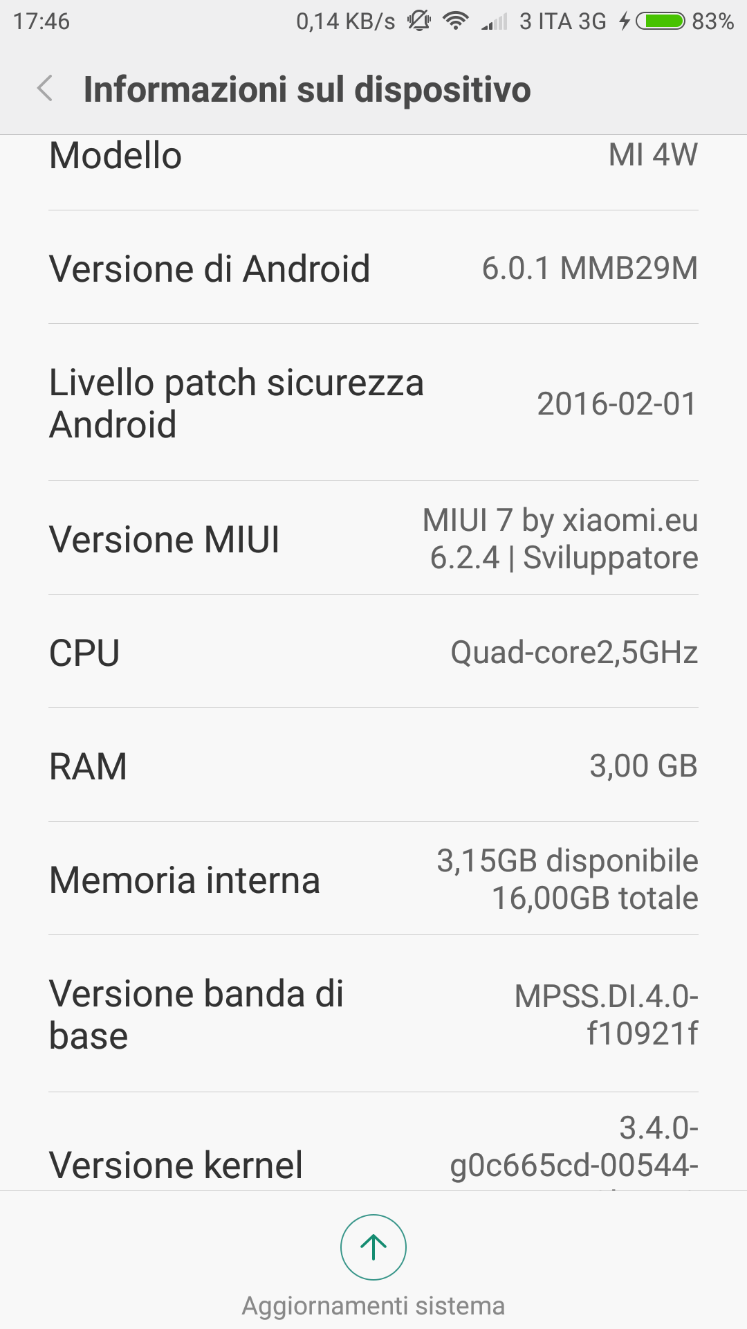

Ciao ragazzi, volevo chiedere come installo l'ultima versione per il mio Xiaomi mi4. Ho letto che bisogna installare TWRP come recovery, ma non riesco a dare i permessi di root a flashify. Vi mostro le informazioni sul mio dispositivo nell'immagine sottostante. Inoltre vorrei anche gli aggiornamenti via OTA. Grazie.

with 6.2.4 the twrp was not included in the rom. If you want it you need to flash it via fastboot.

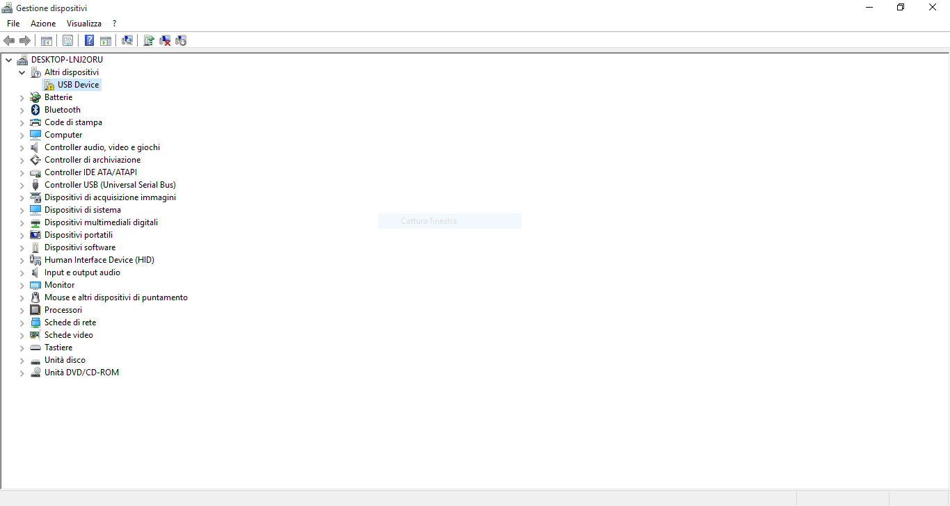

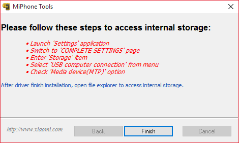

It say this...i don't know if is ok...
Just boot your phone in FASTBOOT (turn off, boot pressing VOLUME - (meno) connect via USB and do the last steps.
Go on the directory where you downloaded the twrp, click Shift and do Right Click, open command window here, copy and paste
fastboot flash recovery twrp-3.0.0-0-cancro.img
hit enter, then
fastboot reboot recovery
enter, now you're in TWRP and you can Install xiaomi.eu ROM.
