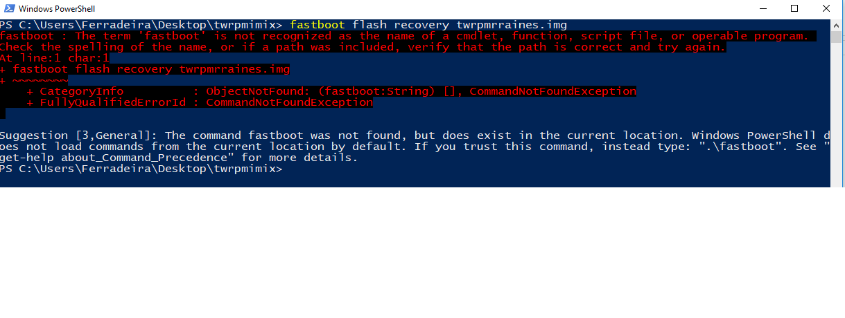

hoje de manha fiz o desbloqueio do bootloader correu bem acho eu foi tudomuiorapido pedir autorizaçao baixar o programa edesbloquear.
mas encalhei no twrp ao tentar instalar da-me isto
alguem sabe oque fazer?

Faltam-te os "drivers,comandos" para conseguires utilizar o fastboot,adb,etc
Vê aqui:
https://devs-lab.com/download-minimal-adb-fastboot-tool.html
Reactions: Kawagreen
ok ja deu magnifico
