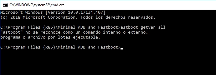

Muchas gracias por tu tiempo robertb_45, solo tengo una duda, y es en la instalación del RECOVERY.
Tengo instalado ´Minimal ADB and Fastboot¨ y me pasa lo siguiente:
creo que no me lo reconoce.
desinstalo el programa y lo cambio por otro?
puedes indicarme cual??
gracias otra vez
gracias otra vez
Hola! Lo que puedo ver es que te equivocaste en el comando y pusiste astboot, te falto una 'f' al inicio, es: fastboot
