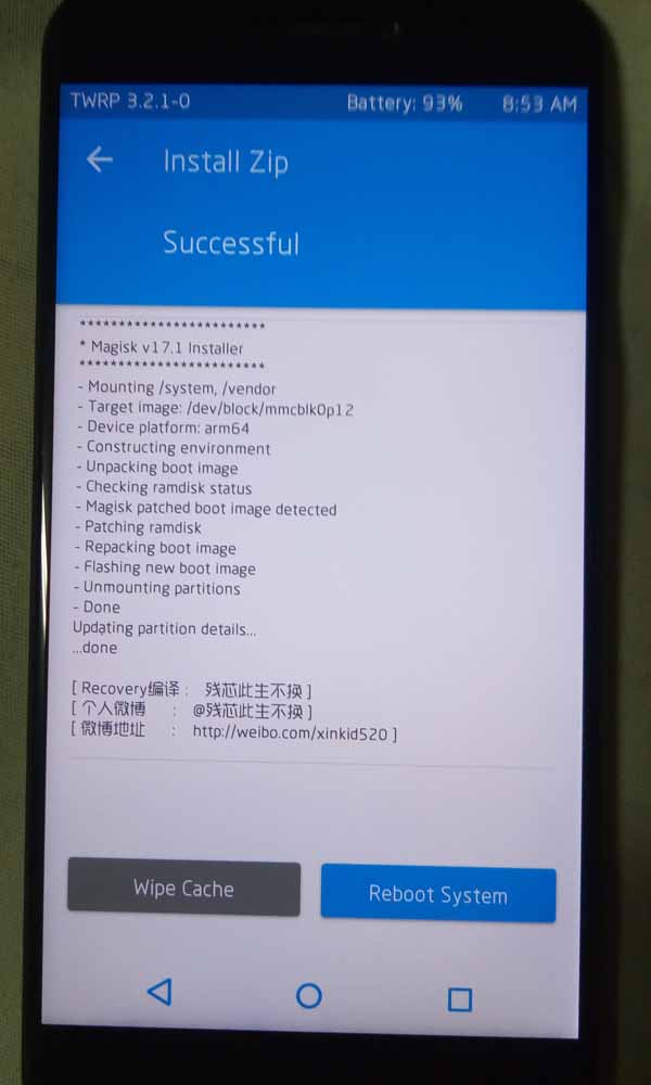

Volvi ahora a aplicar la segunda variante para el Recovery...., pero no marque las dos opciones de instalacion para el MagicK, aparentemente todo fue exitioso (ver foto adjunta), pinche Wipe Cache + Swipe to Wipe y despues pinche ...Reboot System...
Pero cuando se inicia el telefono nuevamente no aparece por ningun lado el Magisk Manager
Que hacer ??
