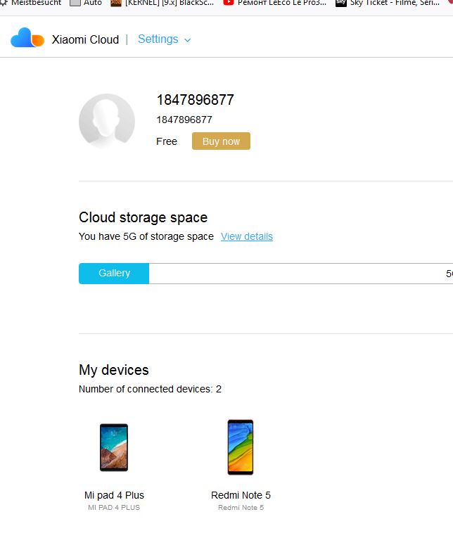

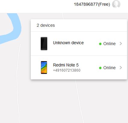

Es erscheint immer die Meldung "current account is not bount to this device" "Add your account and device in MIUI's Setting".
Ist das Mi Pad nicht richtig registriert?
Im Account erscheint es unter "Settings" als "Mi Pad 4 plus", aber im Punkt "Find Device" wird es als Unknown Device angezeigt.
Mein ebenfalls registriertes Redmi Note 5 dagegen richtig.

Die Anzeige im Account hat nichts mit der Unlock Registrierung zu tun. Dass die Namen nicht stimmen ist normal. Du gehst auf die internationale Seite und das Gerät gibt es dort eigentlich nicht. Es gibt ja auch keine Global Rom dafür.
Wenn die Meldung noch kommt, dann dürfte da was nicht funktioniert haben. Einfach noch Mal in den Developer Optionen probieren und schauen was es dort sagt.
