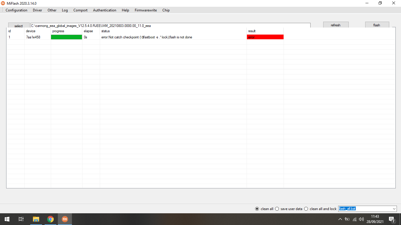

Come ultima spiaggia ho provato a caricare la rom ufficiale con miflash e mi da l'errore "not catch checkpoint", per risolvere ho provato a cancellare le configuration, dice che va a buon fine ma resta sempre in fastboot.

Are you flashing a Redmi Note 9T (cannong) fastboot ROM on a Mi 9T (davinci)? It will never work for sure... ;)
