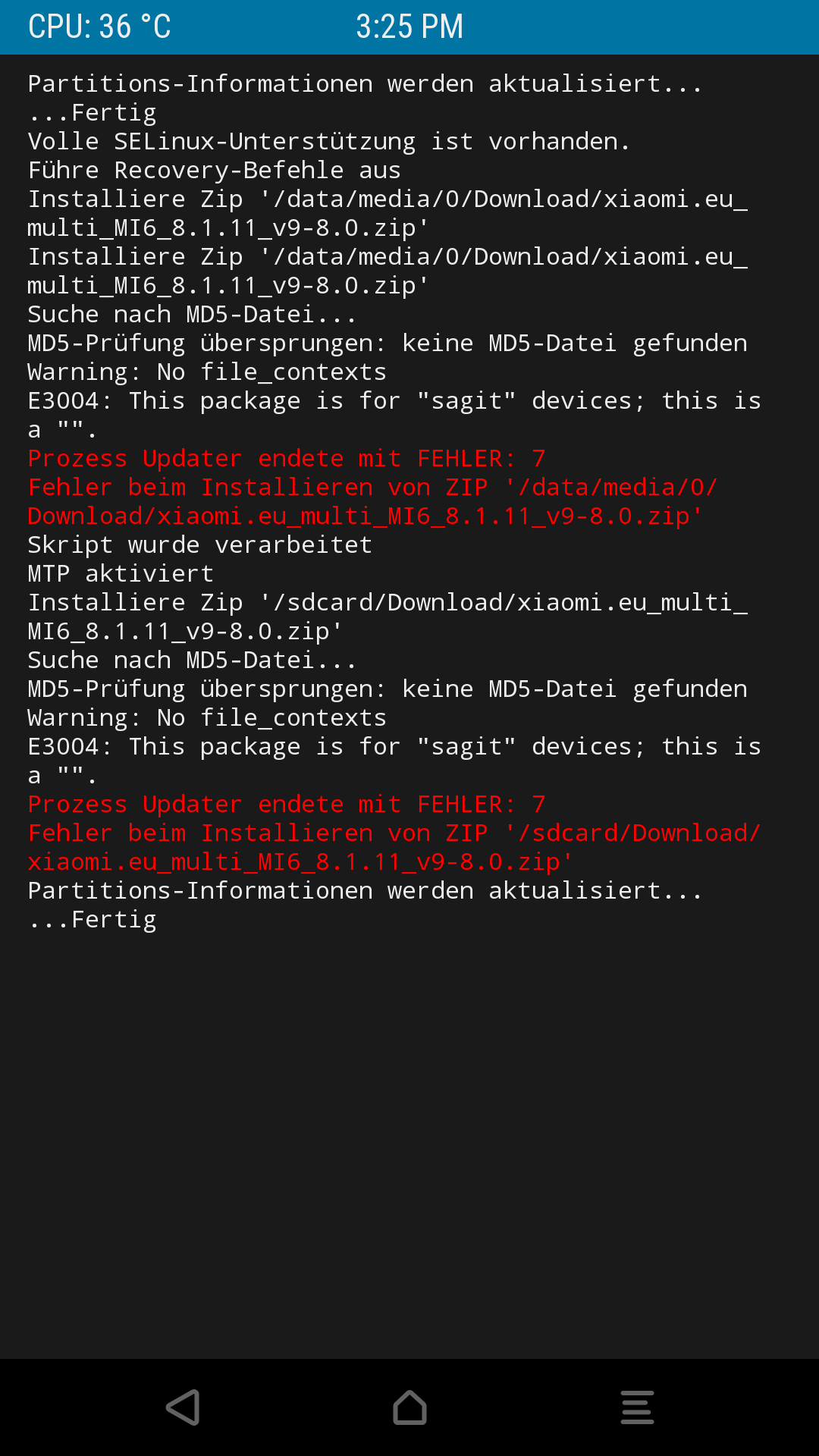

Hallo ich habe auf meinen Mi6 sterben
Version 9.1 7.12.7
und habe Anfang Dezember keine
Upgrade erhalten.
Ich habe ein Upgrade auf die neue
Version 9.3 8.1.11
durchzufuhren, leider ohne Erfolg.
Fehlermeldung: MD5 Datei nicht gefunden.
Hat jemand eine Idee was ich machen kann?
Danke

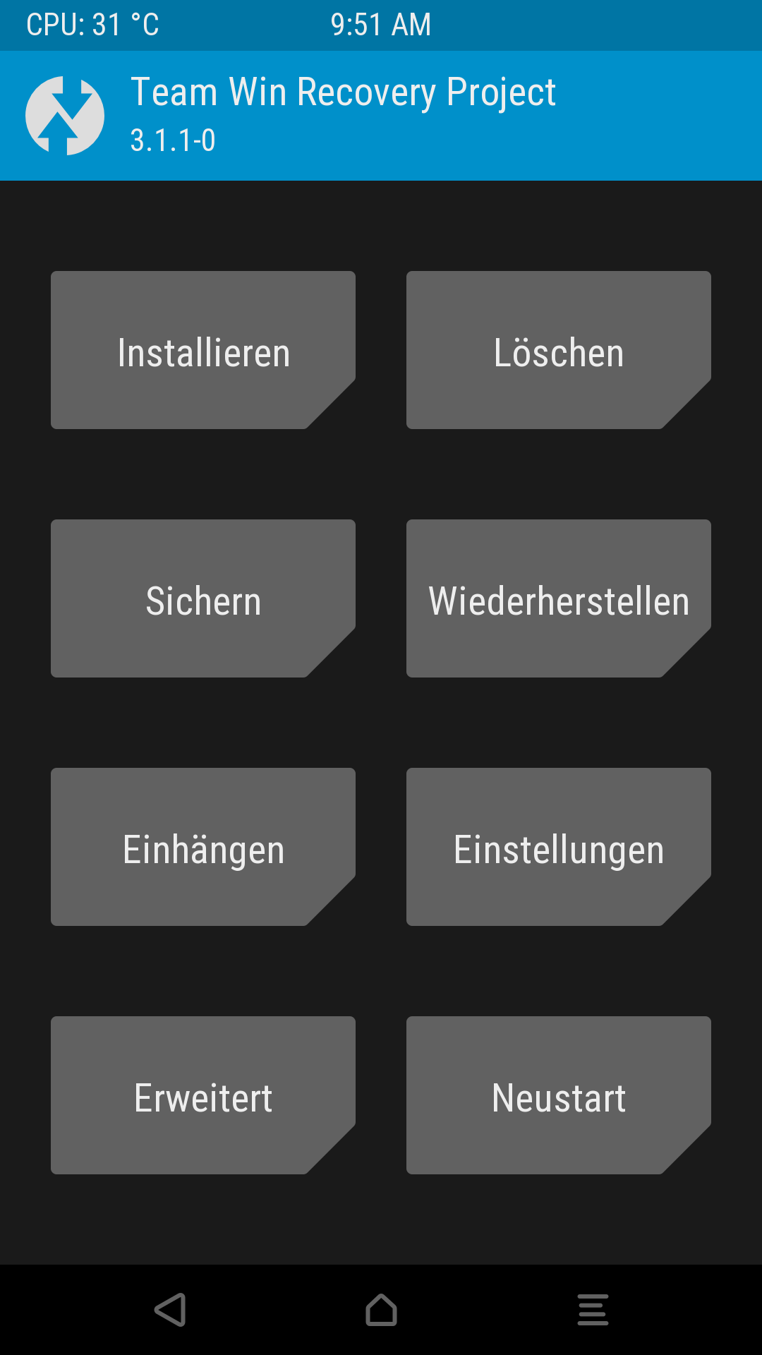

Hallo Rivit,
Ich habe die twrp Version 3.1.1- 0
Hallo Freunde,
ich habe TWRP auf meinem Telefon und TWRP als App.
Die App habe ich mit einem upgrade auf die aktuelle version gebracht.
Wie kann ich TWRP im Gerät upgraden?
Ich nutze zwar TWRP aber nicht die App. Aber um TWRP zu updaten dem Link oben folgen. Die neueste Version 3.2.1-0-sagit laden. Die Datei auf den internen Speicher kopieren. Gerät ausschalten und in TWRP booten (beim Einschalten "Lautstärke +" gedrückt halten). Im TWRP auf "Install Image" und die kopierte Datei auf dem internen Speicher auswählen. Dann noch "swipe to flash".
(Vermutlich geht das updaten auch irgendwie über die APP)
Dann kannst du nochmals versuchen die Miui 8.1.11 zu installieren
Ich hoffe du weißt, was du tust und dass du nach dem updaten der Miuiversion evtl. auch einen Werksreset machen musst damit alles fehlerfrei läuft.
Reactions: Bodo Struebe

Bezgl TWRP update: im TWRP erst auf "Installieren" drücken und danach unten rechts auf "Image installieren". Dort sollte dann die zuvor kopierte *.img Datei zu sehen sein. Aber du hast es ja mittlerweile auch so hinbekommen.
