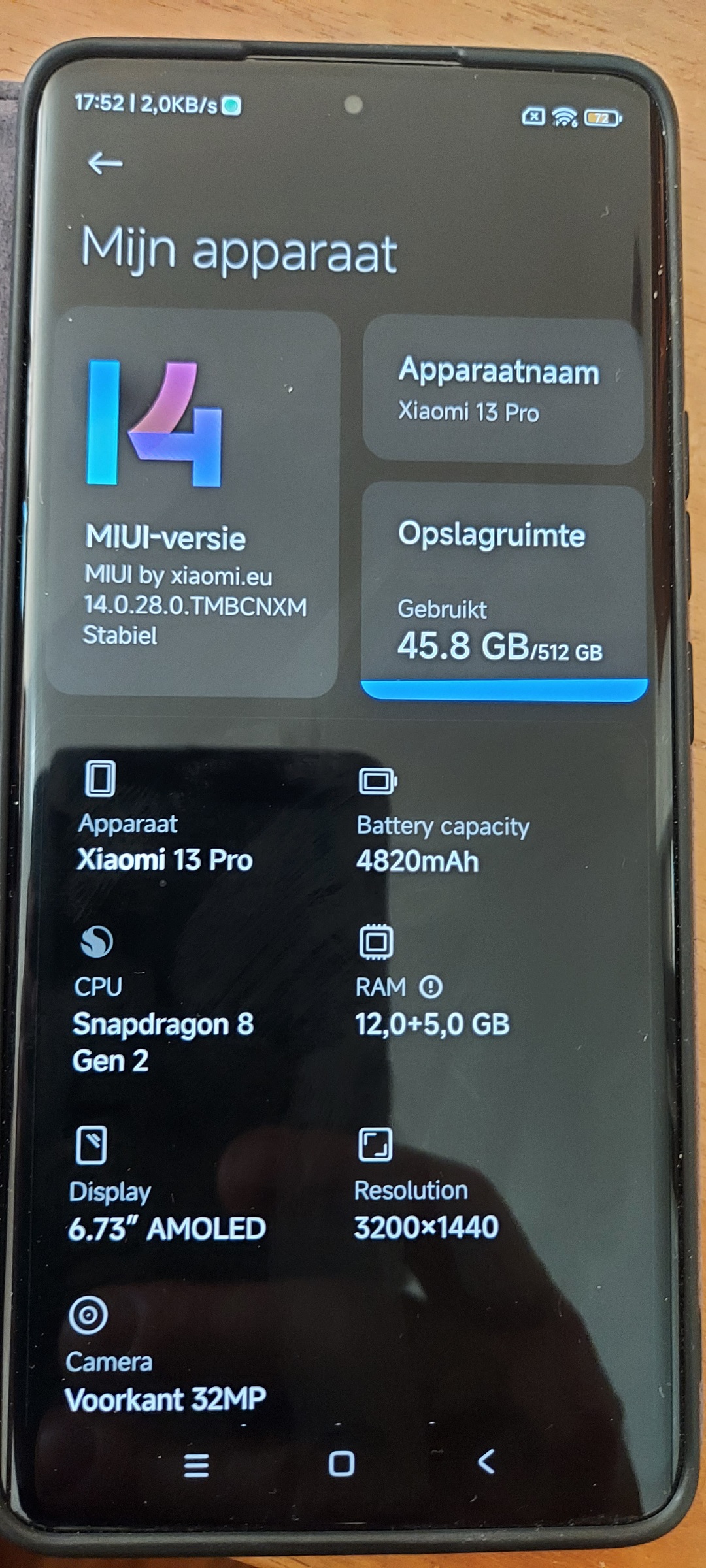

Heb een xiaomi 13 pro, chinese versie unlocked bootloader...zal hem upgraden naar hyper os..
heb dit nog nooit gedaan, hoe pak ik dit aan?
