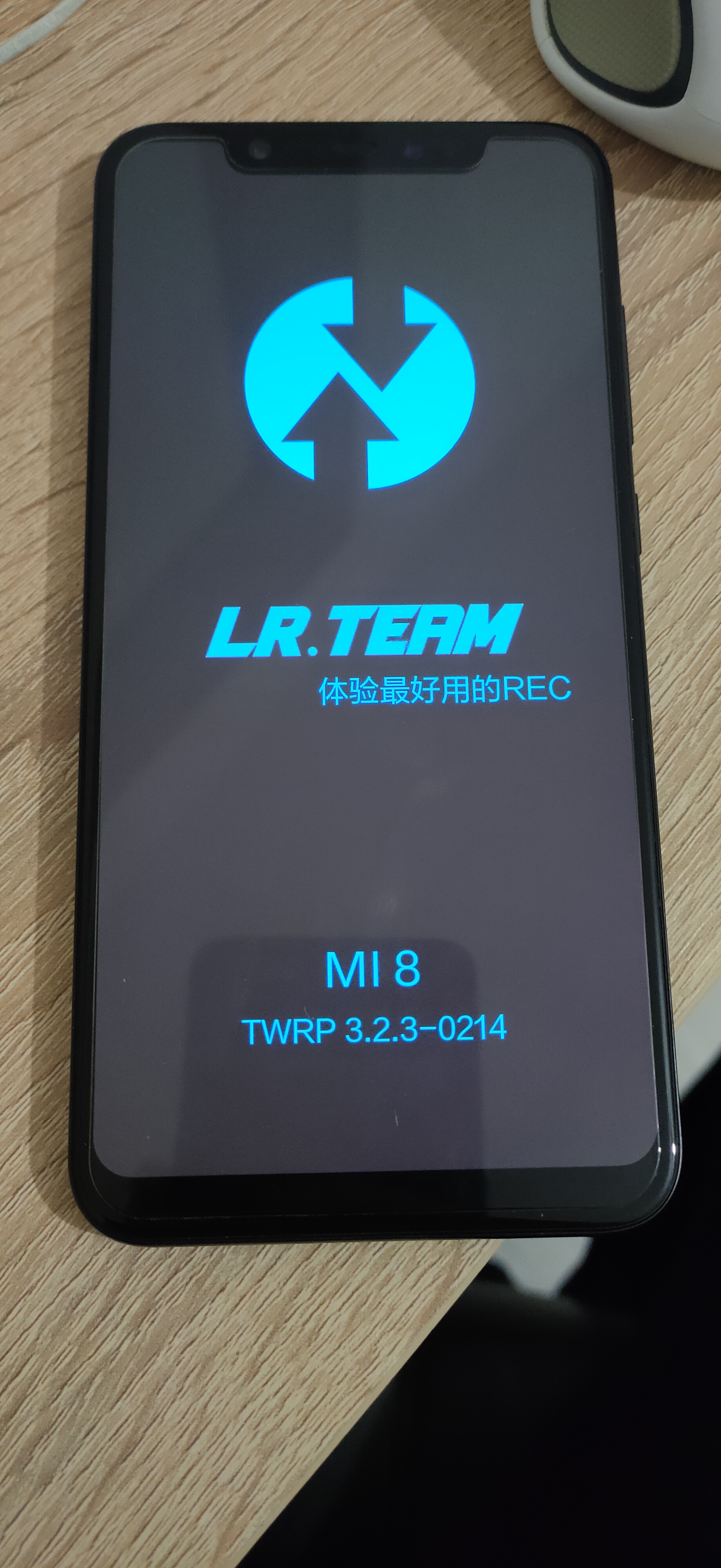

Dostum merhaba..cihazım Mİ8 .. Twrp ile baska rom yuklemek istedim.Fakat cihazı bılgısayar abag üstünde sonra twrp ekranına gedım.Sonra astbood modunu sectım yanı 2 ye bastım ve cıhaz twrp yuklemeyı onaykadım.Sonra ekran twrp modund kalmış ve normale donHA GETIREMIYORUM.NE YAPARSAM YAPAYIM YINE TWRP MODUNA GEÇİP KALIYOR ...
