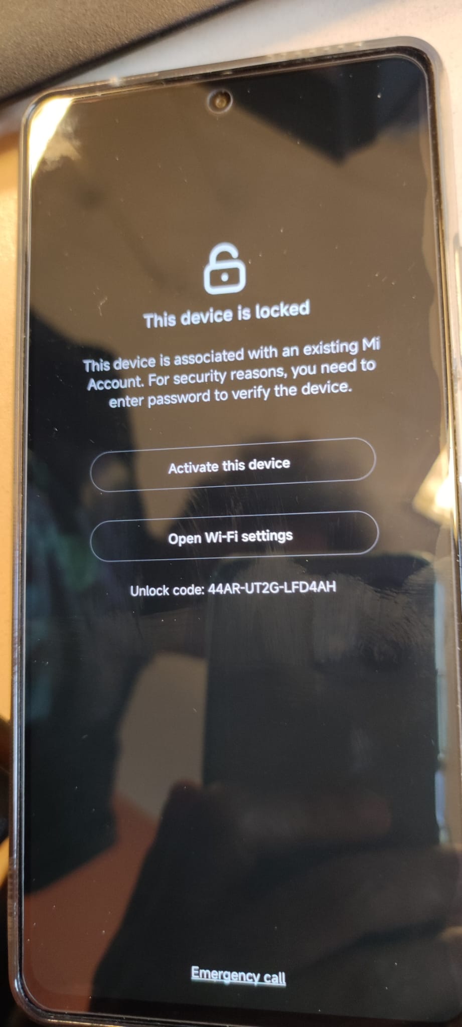

Ciao scusate, mi e capitato una cosa grave mentre stavo cercando di fare un backup nandroid con twrp. Sono entrato in twrp e mi ha chiesto di decriptare il seecondo spazio ma mi diceva che il pattern era sbagliato, allora ho riavviato normalmente il sistema senza far nulla, al riavviao mi è uscita questa schermata:

Hi sorry, something serious happened to me while I was trying to make a nandroid backup with twrp. I entered twrp and it asked me to decrypt the second space but it told me that the pattern was wrong, so I restarted the system normally without doing anything, when I restarted this screen came out:

You have the "device search" function active.
Sign in to your Xiaomi account.
