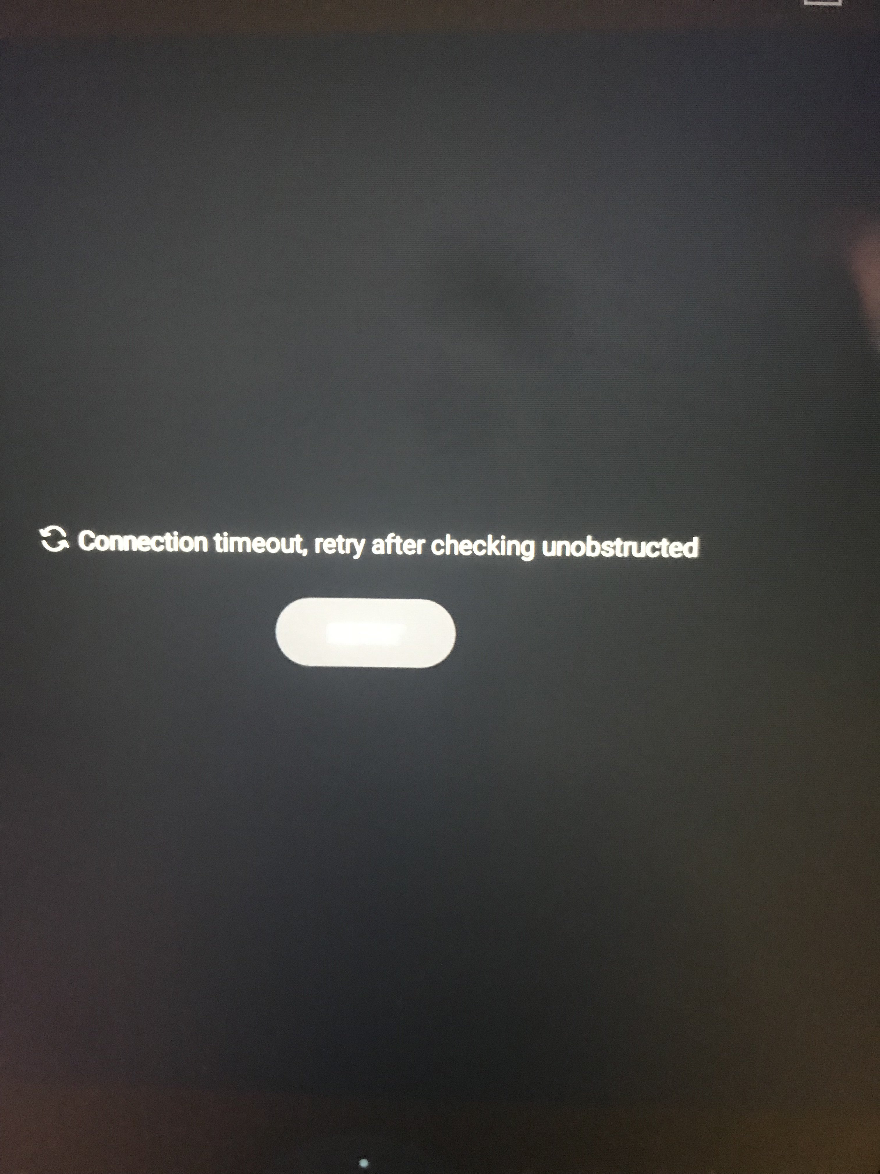

Hello, everyone.
I have a problem with my wifi camera Dafang model DF3.
I was able to connect to the mi home application, the blue LED is on but no picture.
When I choose the camera and want to see a preview of the image, unfortunately a message appears that the time has been exceeded ...
I attached a photo of the appearing message.
Please help.

HI, I have version 5.5..1.419 , on Iphone and it's working fine; I am located in Belgium.
how to do in downgrade, my second camera on 5.5.1.391 works fine.
I don't think it has to do with firmware. I have 2 Dafangs. The first I bought maybe 1 year ago it still works fine with latest firmware. The new camera I bought 2 weeks ago gives message that it can only be used in China or if you want to use it Internationally you should file a request but you need purchase proof from official Xiaomi channel. So I'm afraid I'm stuck with €37 worth of plastic.
Sorry in french, but Google translate is your friend : for me it took about 10 days but it works !

Repris de DingodorOne :
Grâce aux membres (merci a Eric) et à la communauté qui sont actif sur le Tchat de mon application android téléchargeable ici voici comment faire pour que votre caméra fonctionne en Europe . Car oui si vous avez des problèmes et que votre caméra reste bloquée à l'étape 1/3 lors de la connexion c'est du a un blocage de xiaomi qui n'autorise plus la caméra en Europe pour des raisons commerciales.
Le déblocage est très simple :
1.Tout d'abord faites une photos du numéro de série qui se trouve à l’arrière de la caméra Dafang et qui commence par Mac (attention ne jamais partager son adresse Mac sur les réseaux sociaux)
2. Faites un email à l’administrateur à l'adresse suivante feedback@hualaikeji.com
Voici ce qu'il faut lui écrire pour ceux qui ont du mal avec l'anglais.
I wish I can use my Dafang here in my country,indiquez votre pays par exemple France,Belgique,Suisse,...
I Understood that I cannot have any kind of assistance being outside China.
Please Can you unlock my MAC?
MAC : indiquez votre numéro de MAC si vous possédez plusieurs caméras indiquez tout vos numéros l'un à la suite de l'autre.
MAC : deuxième caméra
MAC : troisième caméra
Picture attached (joindre votre photo du numéro de série en pièce jointe)
Thank you
3. Envoyez votre email et attendez une réponse . Il faut apparemment 48h d'attente peut être plus ou peut être moins.
Voilà c'est tout ce que vous devez faire. Juste demander l'autorisation de l'utiliser en Europe. Une fois la caméra débloqué elle s'utilise normalement. »
