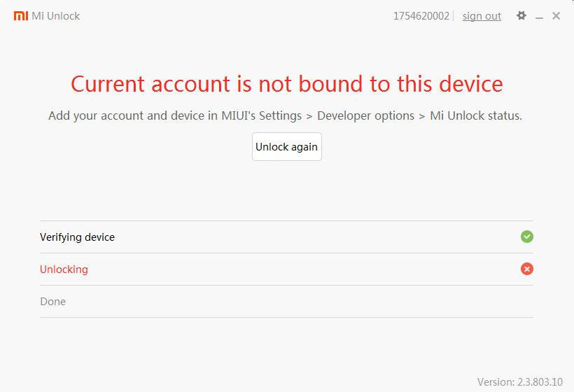

hoi ik heb dus een mimax 2 en wil ook de eu versie erop zetten maar ik kom ook niet verder
heb wel een sms code gehad maar krijg hem even goed niet unlockt
is er mischien een stappen plan in het nederlands ( mannyribbo)
ik krijg dus dit
Heb nu de developer (klopt dit) op de tel gezet
En Als ik nu wil u nl locken zegt hij dat ik 72 uur moet wachten
Denk dat ik dus maandag weer verder kom
