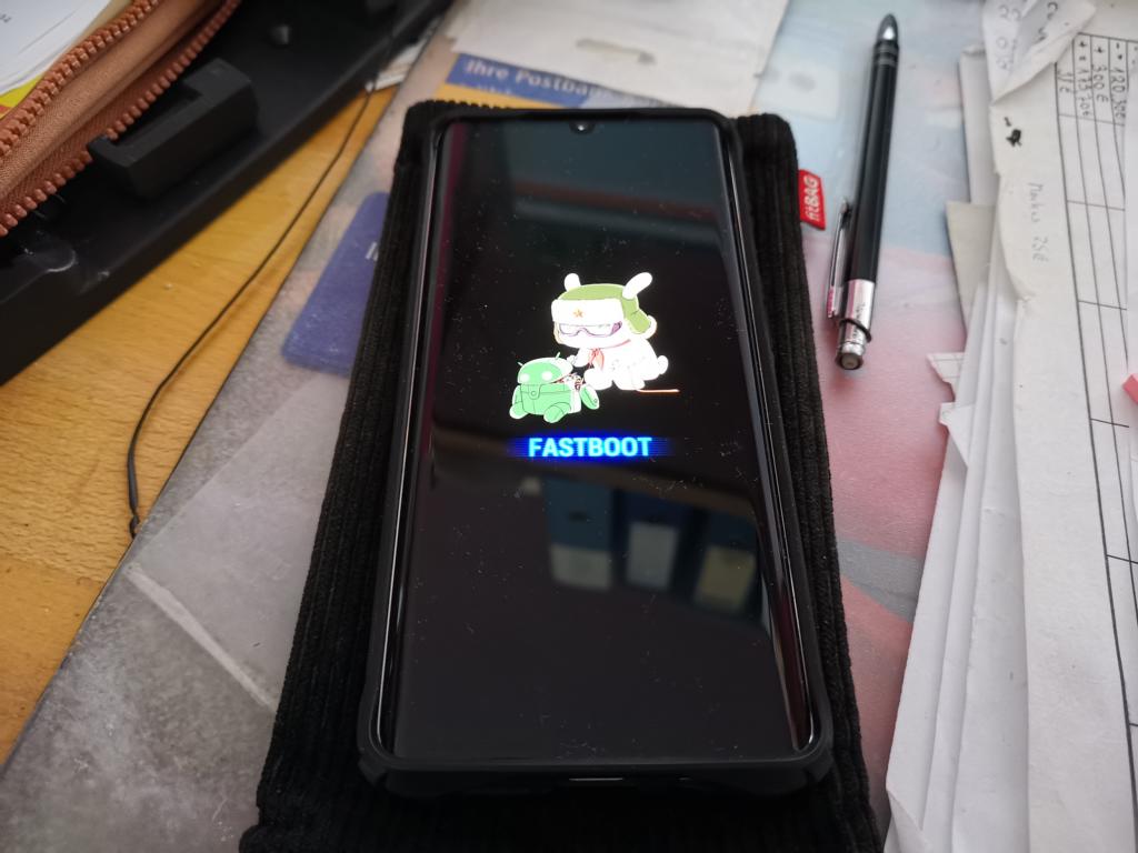

Ich besitze mehrere Xiaomis Handys (Mi Mix 2,Mi Mix 2 S,Mi Max 3) alle unlocked und TWRP drauf mit wöchentlich neustem Rom drauf,momentan
MIUI 11.2 20.3.26.Habe seit 2 Wochen das Xiaomi Mi Note 10 pro,auch unlocked,TWRP hat auch geklappt.Bleibt aber nicht auf dem Handy drauf.Mach immer alles so wie in der Anleitung :
fastboot flash recovery twrp.img und danach fastboot boot twrp.img .Kann kein Rom installieren habe das Stable Rom und das weekly Rom installiert.Es schreibt das alles geklappt hat aber das Rom startet nicht.Ich komme noch in den Fast Boot Modus aber das war es auch oder das Handy startet mit einem weissen Bildschirm siehe Foto.Leider ist mein Englisch nicht so gut,deshalb schreibe ich in Deutsch.TWRP und das neuste Rom nehme ich immer von Xiaomi.eu.
Habe schon gelesen das mehrere Leute mit dem Handy Probleme gehabt haben und habe auch die Lösungen versucht aber leider ohne Erfolg.Wer kann mir helfen.

Ich bin nicht sicher, ob ich dein Problem richtig verstanden habe.
Falls dein ROM nicht startet und bleibt auf dem Android Boot Bildschirm, solltest du versuchen, die Data-Partizion zu löschen. Die verschlüsselte Daten können verhindern, das System starten zu lassen.
Ja. Ich weiß nicht wie es auf Deutsch heißt, aber auf Englisch: Wähle "Wipe" in TWRP und dann solltest du zwei Optionen haben - "Advanced Wipe" und "Format Data". Klicke die zweite an.

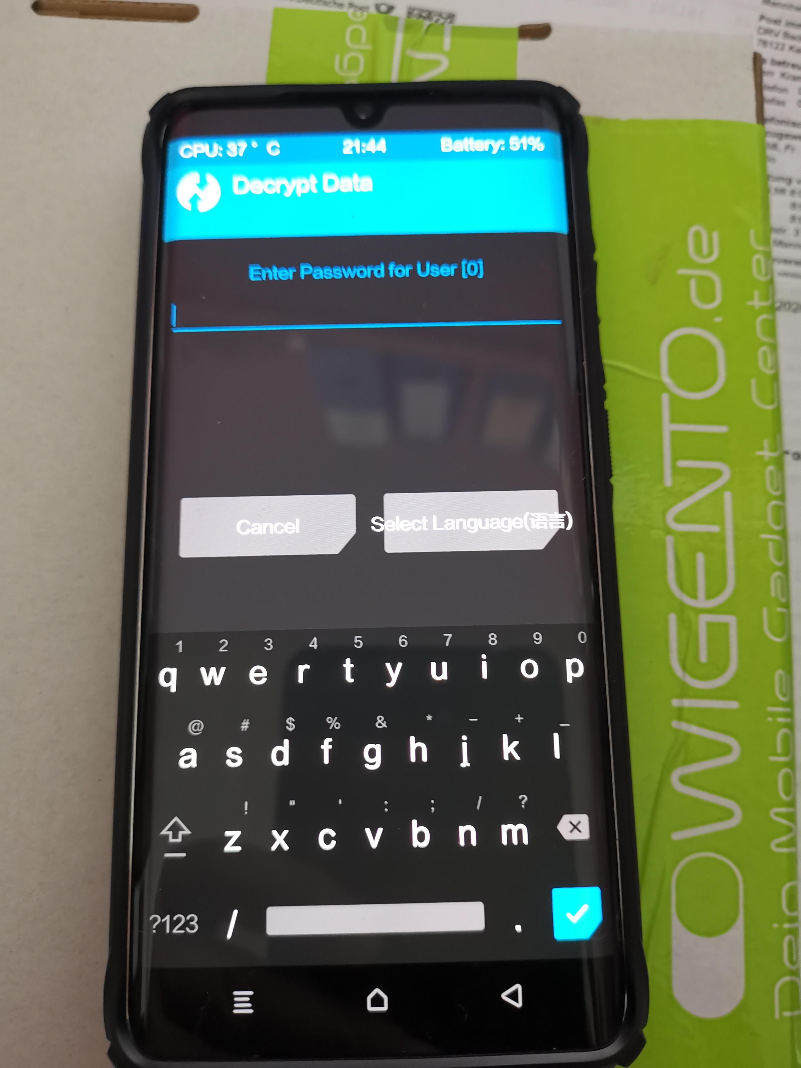

this is good, it means your data on the phone are encrypted ... type your pin and it will be decrypted ...
