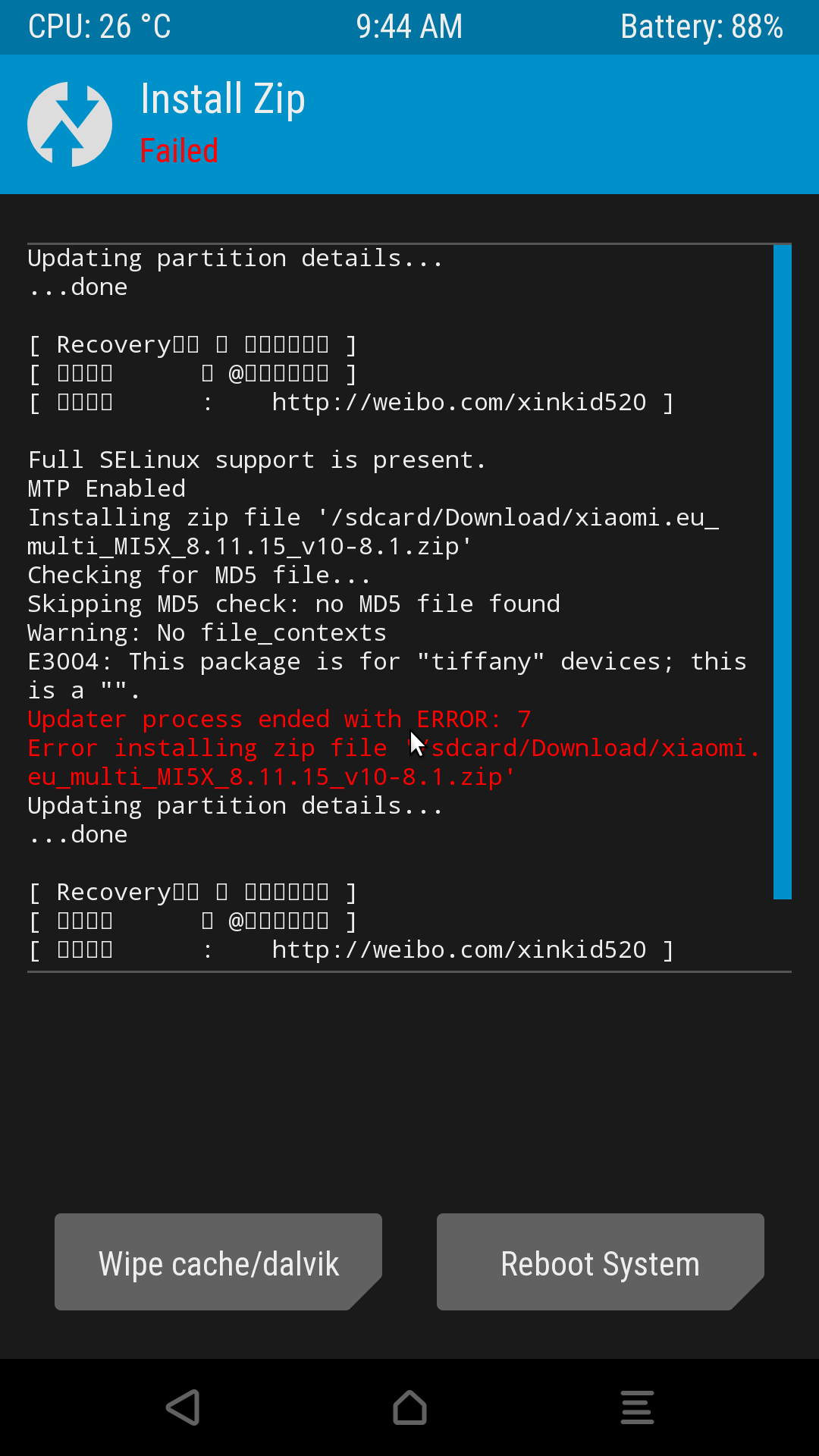

LLlevo ya varios meses disfrutando de la versión beta xiaomi eu en mi mi 5x y siempre actualizando normal sin ningun problema pero apartir de la version 8.11.1 no he conseguido actualizar con ninguna de las ultimas versiones especificas para mi dispositivo siempre con el mismo error.

I subscribe this! Have exactly the same problem. It seems the package does not recognize Mi5x as a "Tiffany" phone...
Please, help with this error

[QUOTE = "Ggarcia27, post: 460799, miembro: 219906"] ¡Me suscribo a esto! Tienen exactamente el mismo problema. Parece que el paquete no reconoce Mi5x como un teléfono "Tiffany" ...
Por favor, ayuda con este error [/ QUOTE]
miexactamente esto q dice ayuda porfavor
yes...now that I installed new TWRP and updated for new software version, phone is bricked...Nicely done...
[QUOTE = "LinkinParkBoy, post: 460803, miembro: 188776"] Actualice su TWRP, esa versión es incompatible con las versiones de Oreo
Twrp 3.2.3 : Descargar [/ QUOTE]
Solucionado gracias
