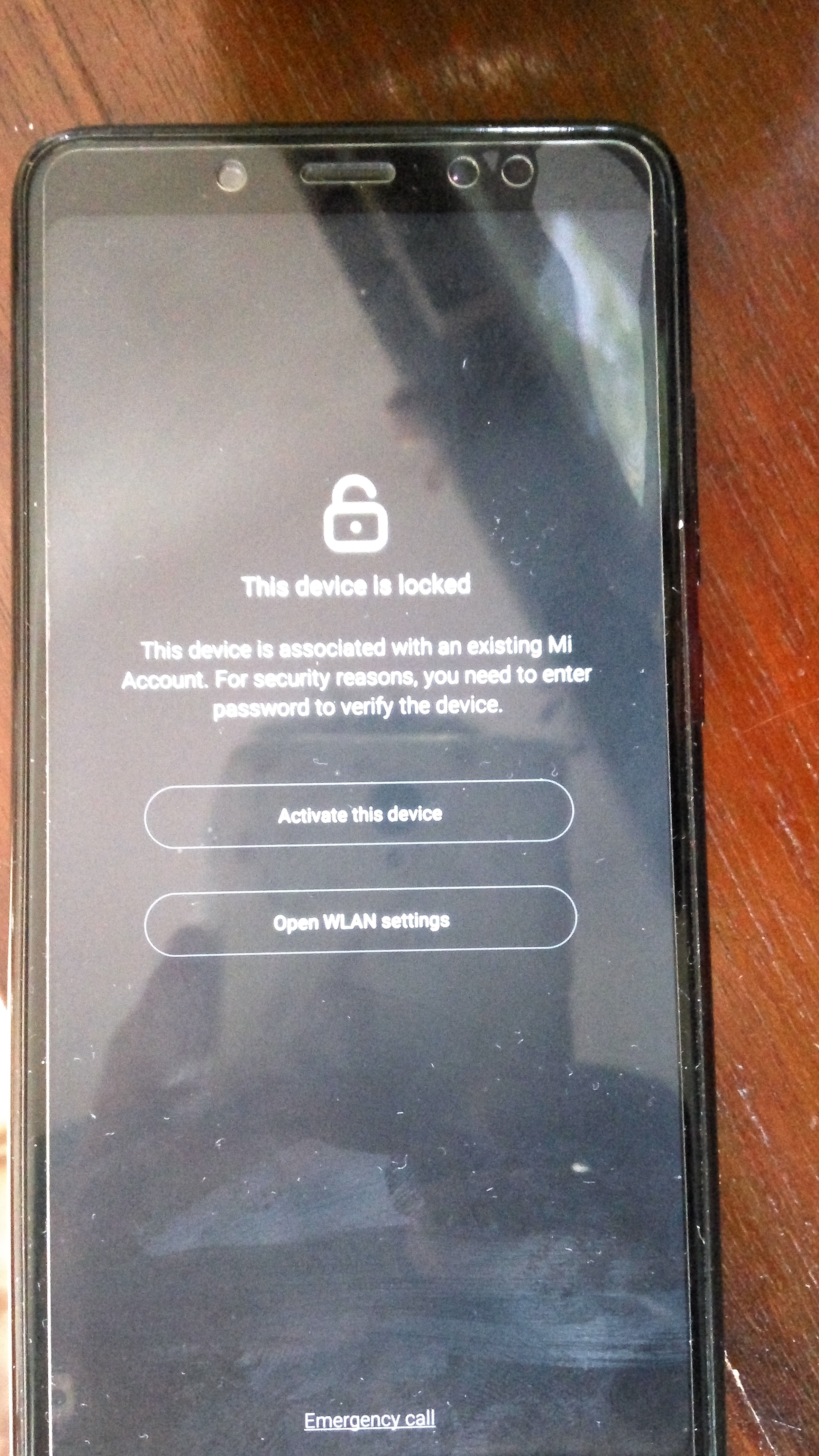

Hola:
Después de mucho trabajo, instale twrp kagistik y rom developer de este foro. Pero el caso es que no puedo desbloquear el móvil con la cuenta mi. Me conecto a wiffi, pero el teléfono no tiene internet. Introduzco la clave, pero no accedo al teléfono. Sí puedo entrar al modo de recuperación TWRP. Y aunque limpio caché y datos, no obtendremos nada. ¿Se podría instalar algo desde el twrp para conseguirlo?
Perdón por mi ignorancia. Muchas gracias.
Muchas gracias. Ayer estuve hasta d e madrugada, con la SIM y aun poniendo mi clave no desbloqueaba. He estado usando el móvil hasta ayer. Con los nervios, quizá no he explicado bien el caso. Desbloqueé bootloader, con la herramienta Mi flash. Con adb instalé TWRP . Con el TWRP instalé Magisk. Descargué la rom estable de este foro, y la developer modelo whyred. Asimismo, también la Global oficial. Ni la oficial de este foro ni la global pude instalar. Ambas daban error, archivo corrupto. La única que se instalaba, creo es la Developer de aquí. Hasta aquí, sudando llegué bien. Cuando reinicio sale la pantalla negra con el candado : "This device is locked" para que introduzca la clave de la cuenta mi ("Activate this device") y "Open WLAN settings") . He de decir que no sé inglés,. Conecté wiffi, puse contraseña y sigue igual.
Como aclaración, antes tuve un redmi note 2. Pero como dije antes, asocié la cuenta a este teléfono y hasta antes de esto lo he estado utilizando.
Perdón si no me explico bien. Como necesitaba teléfono, he cambiado la SIM al redmi note 2. Ya ne cerrado sesión de cuenta en ese teléfono.
Me queda volver a intentarlo poniendo de nuevo la SIM en el redmi note 5 y a ver qué pasa. Quizá me mandéis a paseo....
Muchas gracias.
Thank you. Yesterday I stayed until dawn, with the SIM and even putting my password did not unlock. I have been using the mobile until yesterday. On my nerves, perhaps I have not explained the case well. I unlocked bootloader, with the My flash tool. With adb I installed TWRP. With TWRP I installed Magisk. I downloaded the stable rom from this forum, and the developer model whyred. Also, also the official Global. Neither the official of this forum nor the global one I could install. Both gave error, corrupt file. The only one that was installed, I think is the Developer here. So far, sweating I got well. When I restart, the black screen appears with the padlock: "This device is locked" so that you can enter the password for my account ("Activate this device") and "Open WLAN settings"). I have to say that I don't know English. I connected wiffi, I set a password and it's still the same.
For clarification, I previously had a redmi note 2. But as I said before, I associated the account with this phone and even before this I have been using it.
Sorry if I don't explain myself well. Since I needed a phone, I have changed the SIM to redmi note 2. I have already logged out of the account on that phone.
I have to try again by putting the SIM back in the redmi note 5 and see what happens. Maybe you will send me for a walk ...
Thank you very much

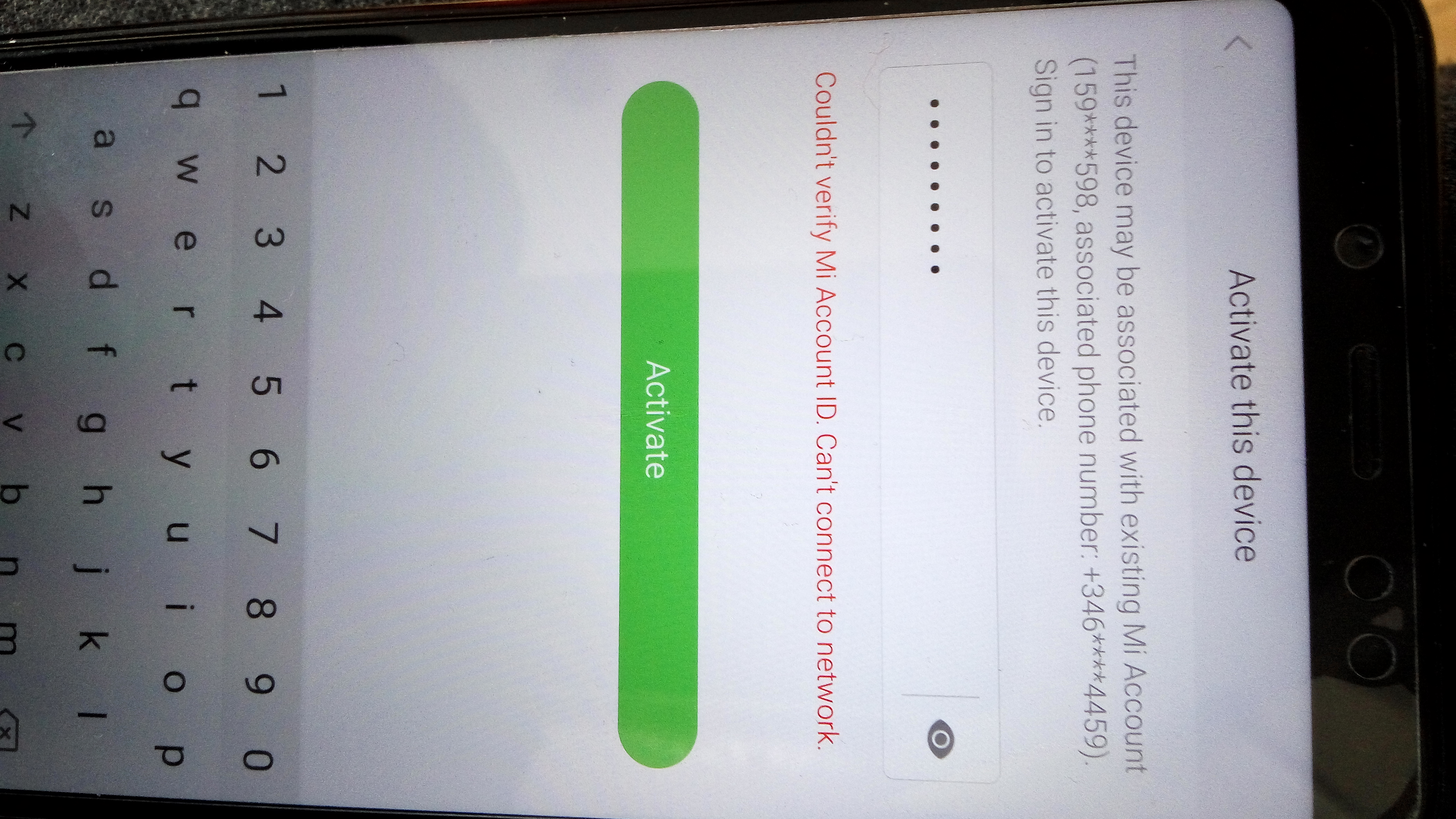

Hola:
Si voy al foro de Google, no se traduce. Lo haré por firefox y usaré el traductor. Esta es la pantalla

You may be able to log in from the PC, as the redmi note 5 still appears as an associated device. I have not deleted it. Now I just need to try, again with the SIM on. Now I have it on Redmi Note 2.
Please excuse me if I'm going to impulse .... Thank you very much for answering

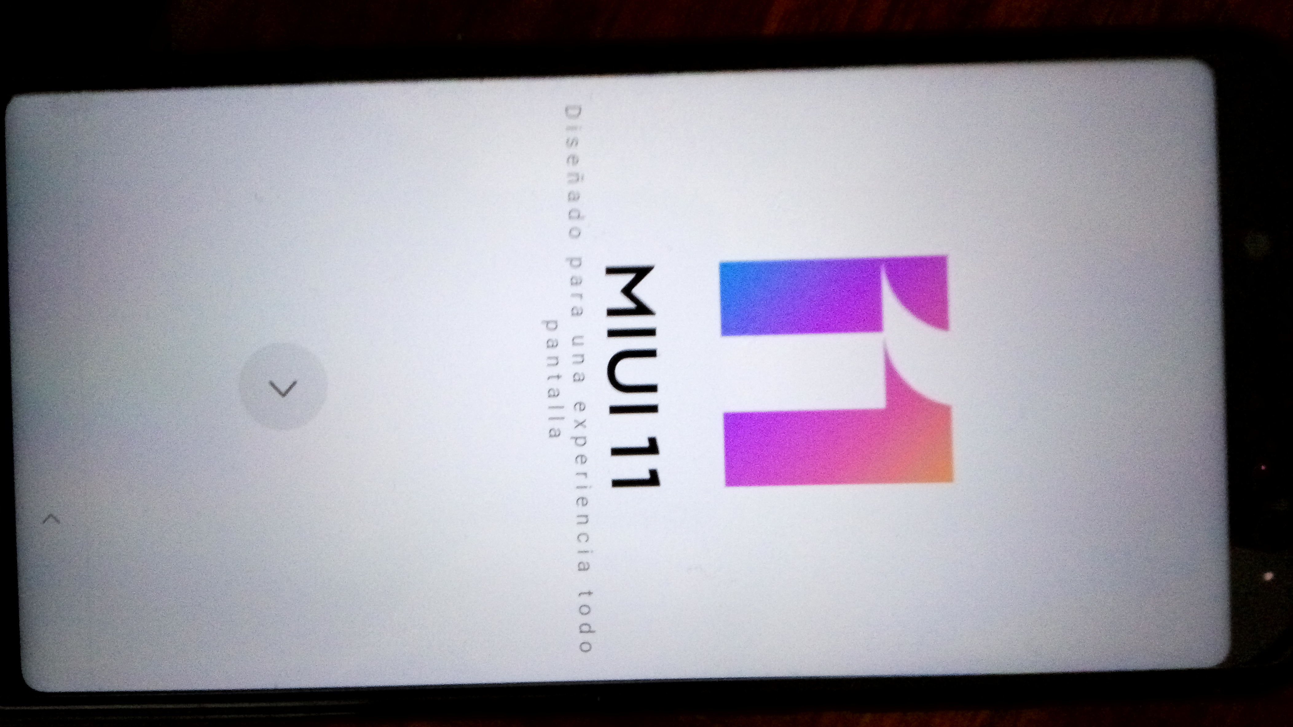

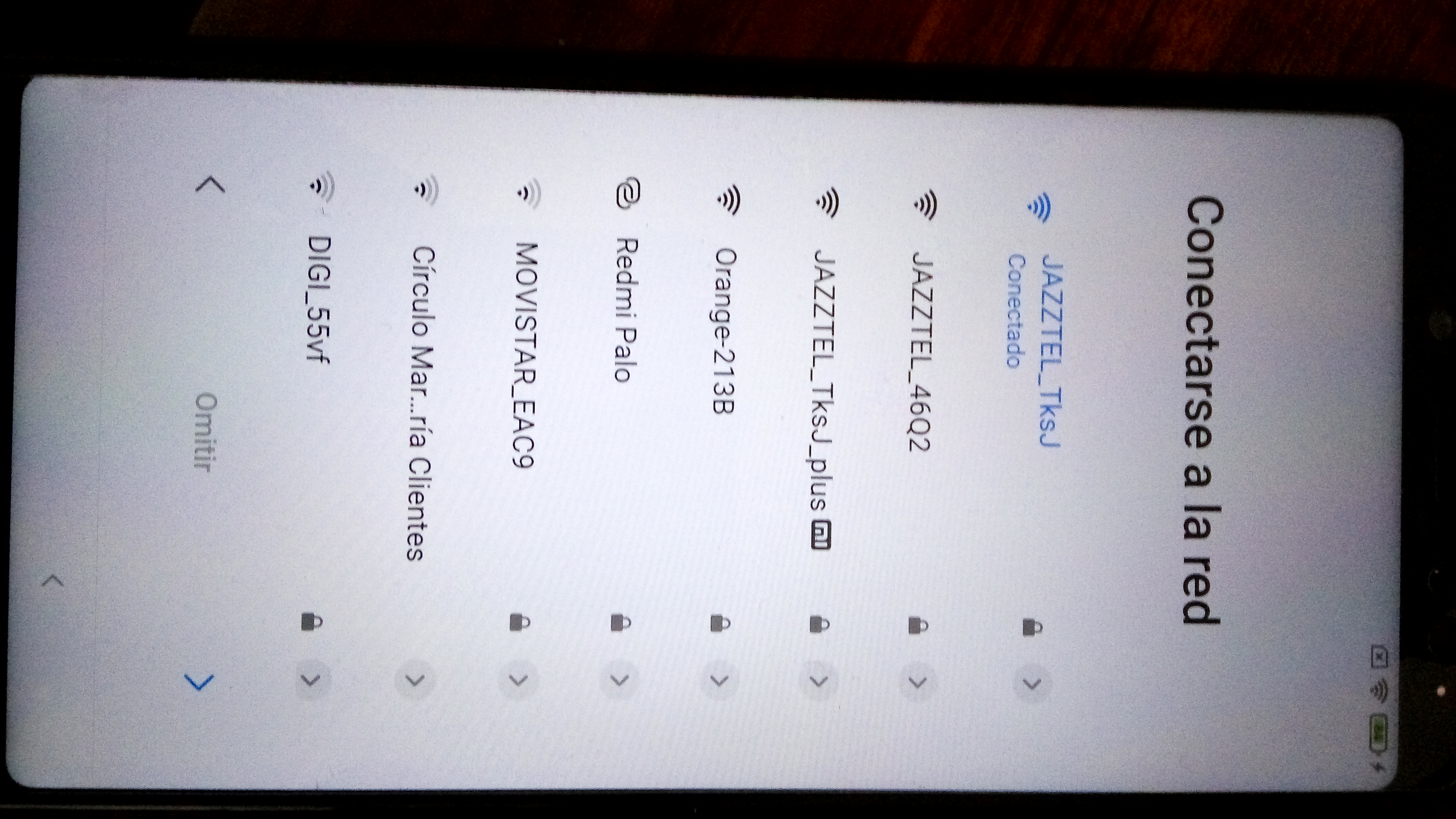

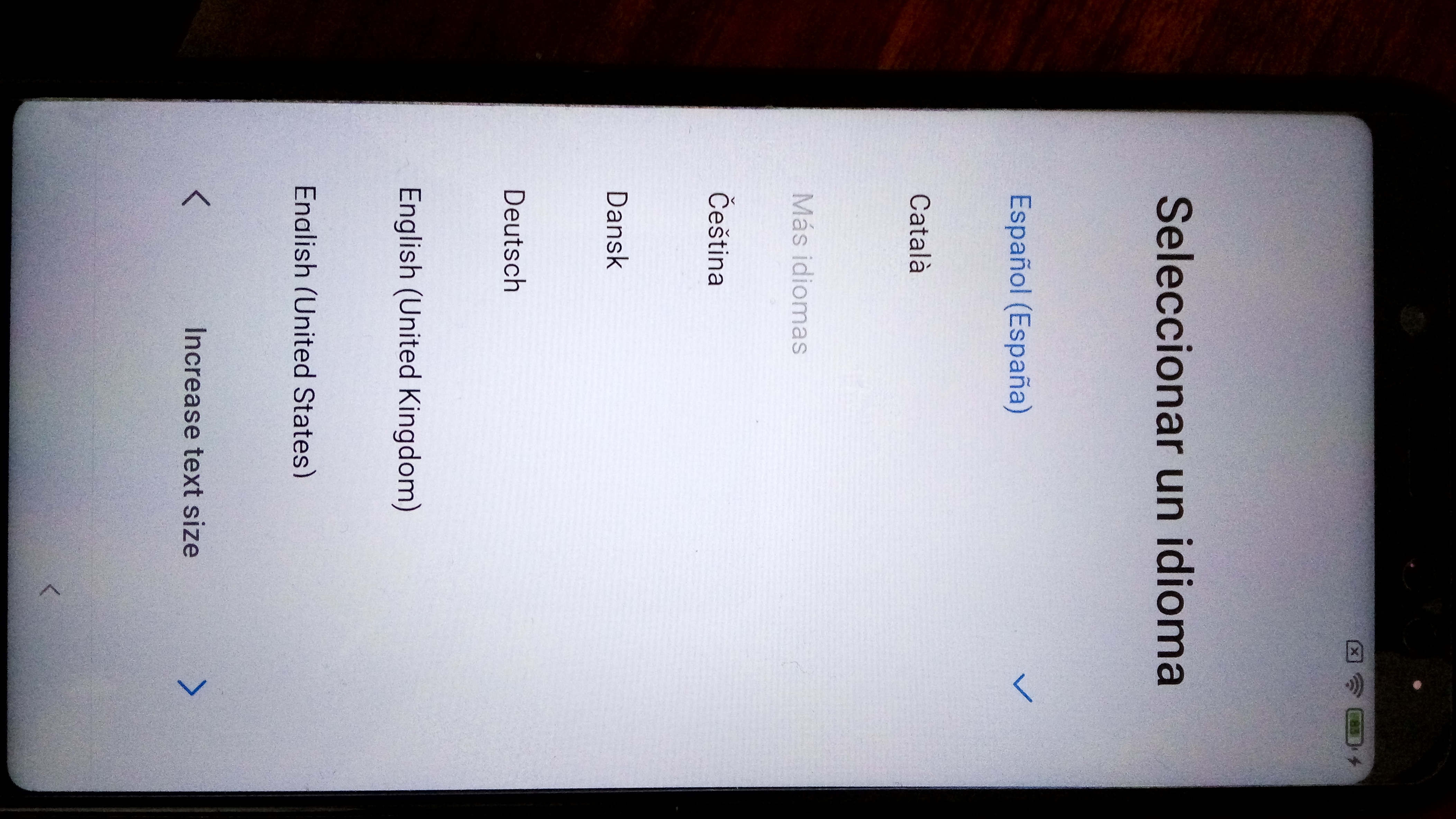

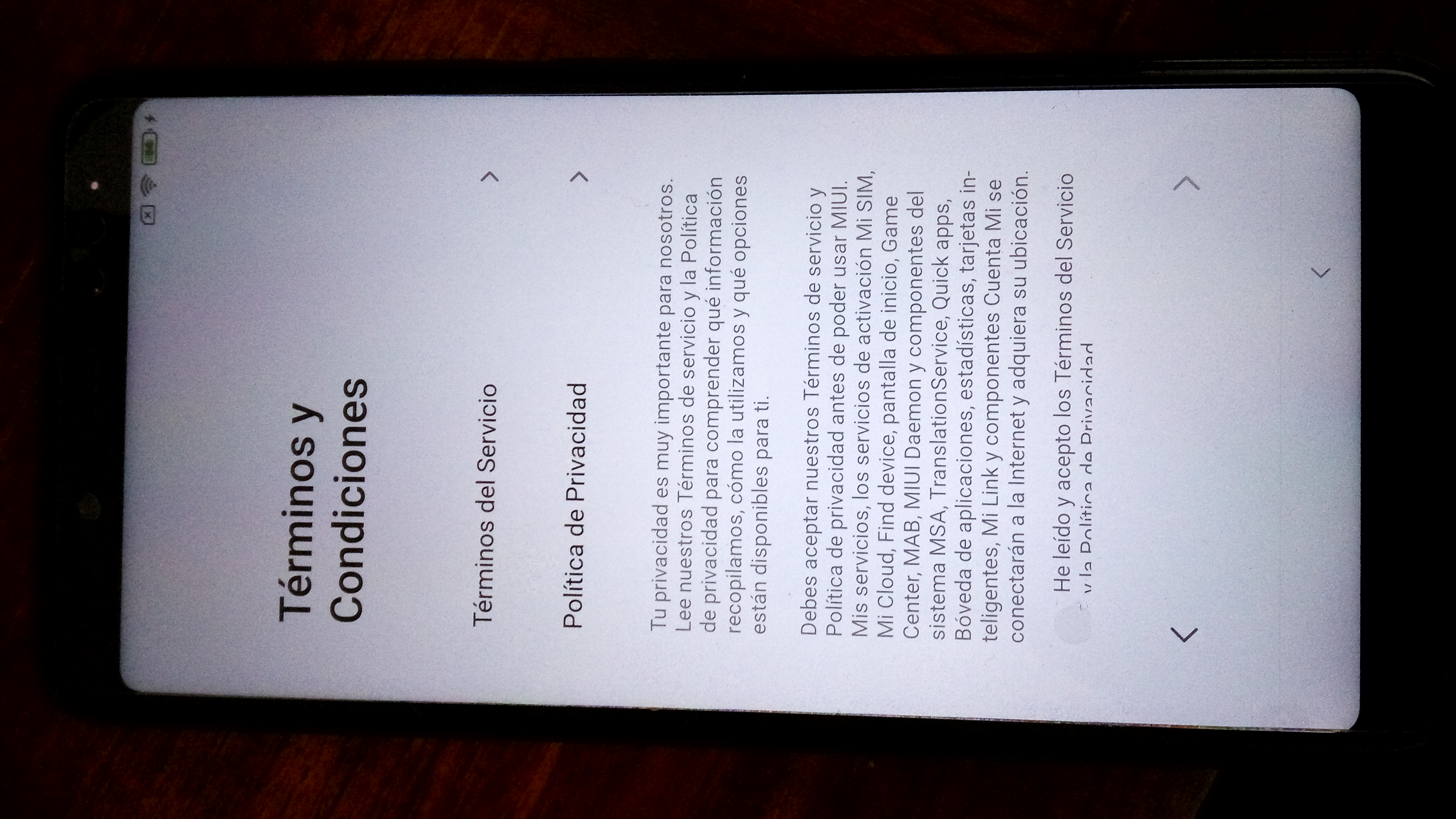

Sorry, again me. I think I've got the unlock.
In addition, I also think that the bottloader itself is unlocked, because at startup, before opening the screen, I think it says unlocked. After having followed his instructions, and putting my password, the screens that I attach come out. I think the problem is that the rom doesn't install well with TWRP.pone After reboot, I get the following screens, and they don't load anymore. I don't know if it's because of the rom itself or the TRWP. It goes from front to back, and vice versa. The phone turns off and on normally.
I am puzzled.
hank you very much for the help.

Not quite. The rom does not load, just those 4 screens that I attached.
And no more comes out
Cheers
No exactamente. La rom no se carga, sólo esas 4 pantallas que adjunté. Y no sale ninguna más.
Saludos
Hola:
¡¡¡Por fin, se ha instalado la rom developer de este foro!!!. Resulta que en la última pantalla, no había aceptado los acuerdos de privacidad. A partir de ahí ya ya respiré. Ya tengo el teléfono funcional. Tengo que estudiar un poco porque es algo diferente a la rom global que antes del desbloqueo llevaba. Al principio me salió un mensaje para instalar TWRP y me ha extrañado. lo he omitido. Tengo que decir que las Rom Estables, la Global y la de Xiaomi.eu, me daban error.Ahora no sé si debo otravez instalar el TWRP. Por lo demás, muy contento. Aún tengo metido el miedo en el cuerpo. Ya respiro.
P.D. (El tf , al arrancar indicaba desbloqueado.)
¡¡¡Muchas Gracias!!!
