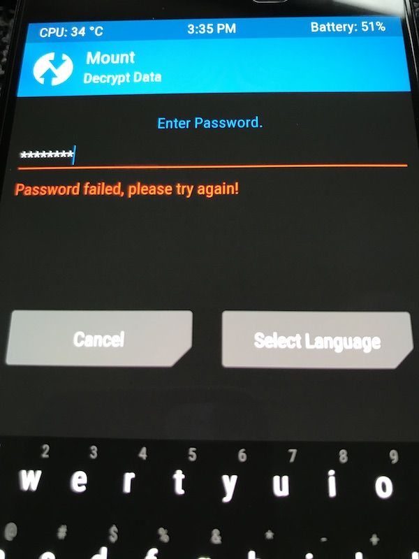

Hola comunidad, tengo un problema con mi XIOAMI MI 10, ayer intente instalar la rom stock versión global a través de XiaoMiTool V2, pero no se completó la tarea (Tengo el bootloader desbloqueado). Intenté flashear nuevamente pero la aplicación no reconoce que mi celular tenga la depuración UBS habilitada entonces no lo pude realizar. Opté entonces por instalar el twrp por fastboot, descargar la rom oficial manualmente y flashear mediante el recovery, sin embargo, me aparece que la data está encriptada y me pide una contraseña que no tengo...
He intentado con muchas versiones del twrp pero en todas tengo el mismo problema de la data encriptada. He leído mucho en internet y siempre dicen que debo iniciar el android instalado y quitar el patrón o la contraseña, pero yo no tengo SO instalado... Por favor alguien podría ayudarme??

Pon la contraseña que tenías de desbloqueo (pin) en el anterior SO. O si quieres flashea vía fastboot (miflash) y se borra la encriptacion pero tienes que volver a instalar twrp y tener cuidado de no volver a bloquear el bootloader. De todas maneras, si ahí le das a cancelar y luego dentro a formar data me parece que también se quita...
Yo haría lo primero y empiezas de cero
Hola Elias, gracias por responder. Ese mismo día logré recuperar el celular. Lo que hice fue volver a instalar el recovery de fabrica, esta opción la da el mismo twrp, luego con el recovery de fabrica, el mismo XiaoMiTool V2 instaló el SO. Muchas gracias.
