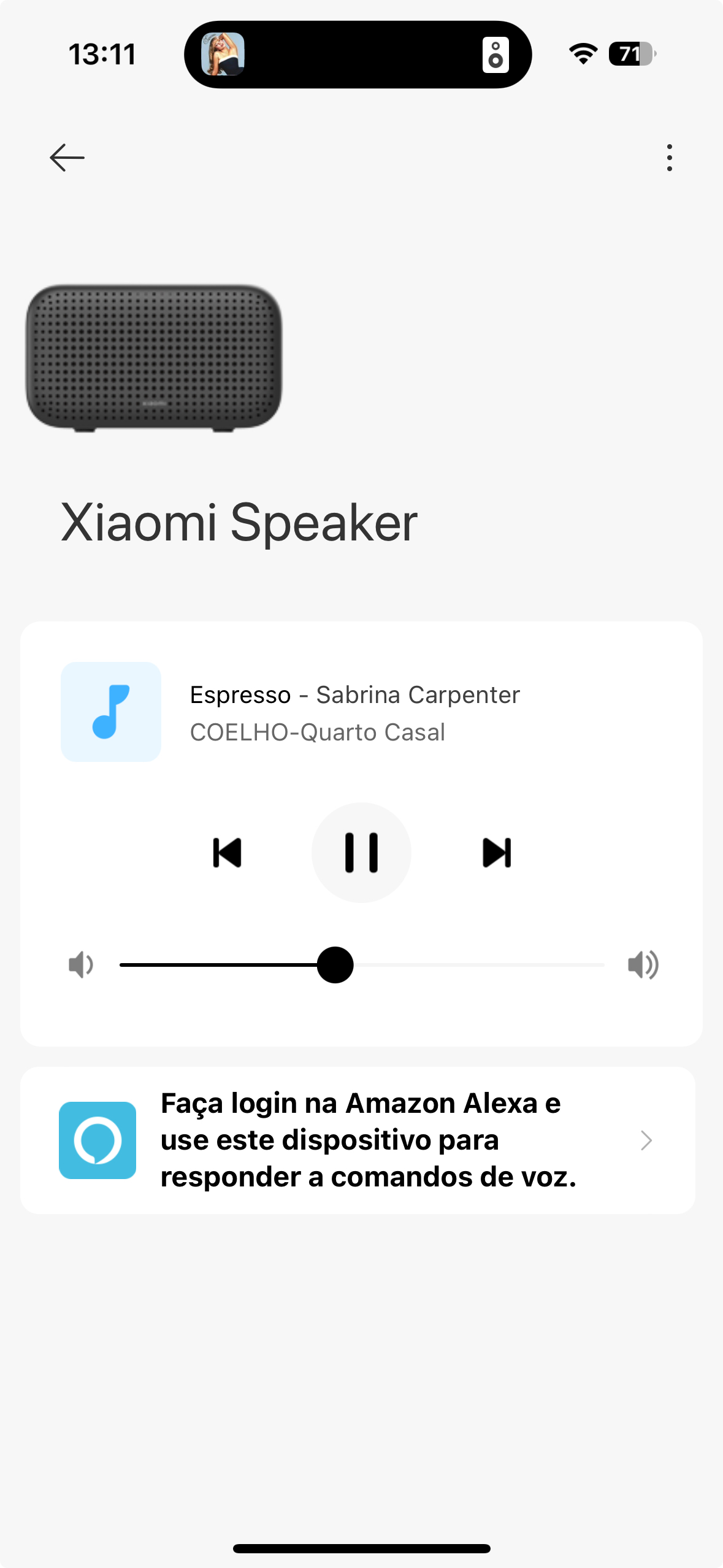

Dscobri pessoal !!!! É só desconectar a Alexa que a caixa volta o Air play.
Reactions: juanjuanjuan
