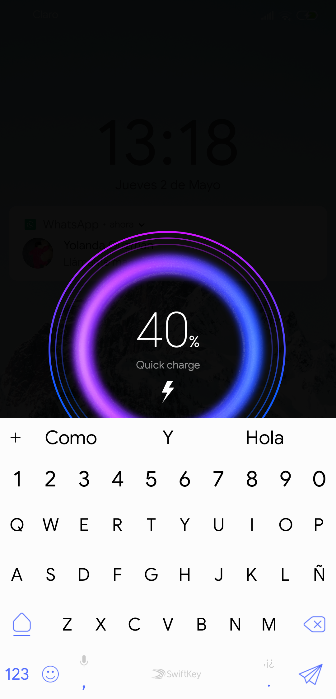

Buen día, actualmente estoy en la ROM 9.4.26 para el Pocophone F1 y encontré un error al bloquear la pantalla cuando el teclado está abierto y, después de bloquear la pantalla, conecté el cargador. Se adjunta la imagen del error y se puede esperar a que se corrija en una nueva versión beta.

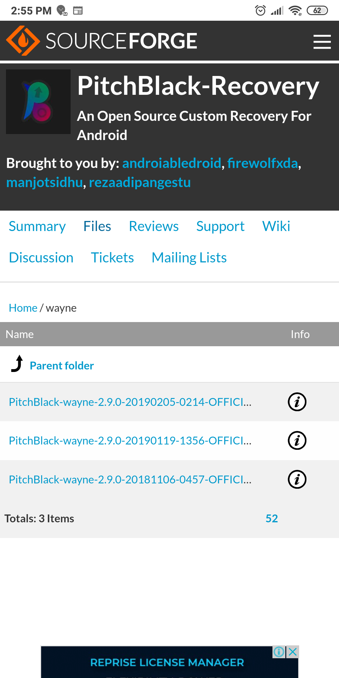

Hi, for the Xiaomi Mi 6X users, wich twrp did you use? For Android 9?
Nothing, use PitchBlack,
I found a version of whynd which boots on Wayne, but I did not flash with it, due to the preoccupations. :)
This?
It's safe? How it Install, like an update for twrp (flash zip)?
Yeah, that's it,
Just download it and use fastboot to boot it or flash it.
For boot: fastboot boot file.name
For flash: fastboot flash recovery file.name
