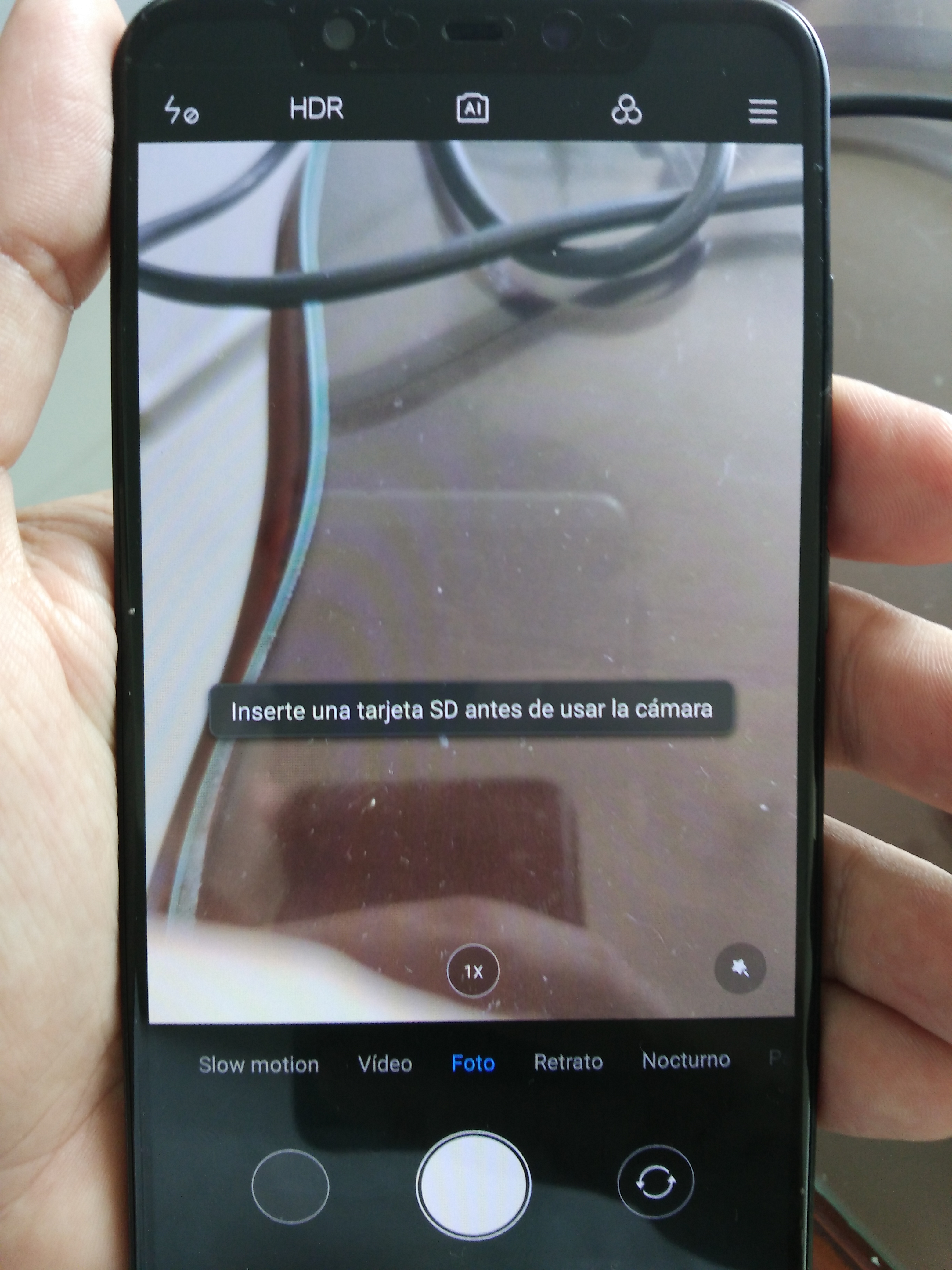

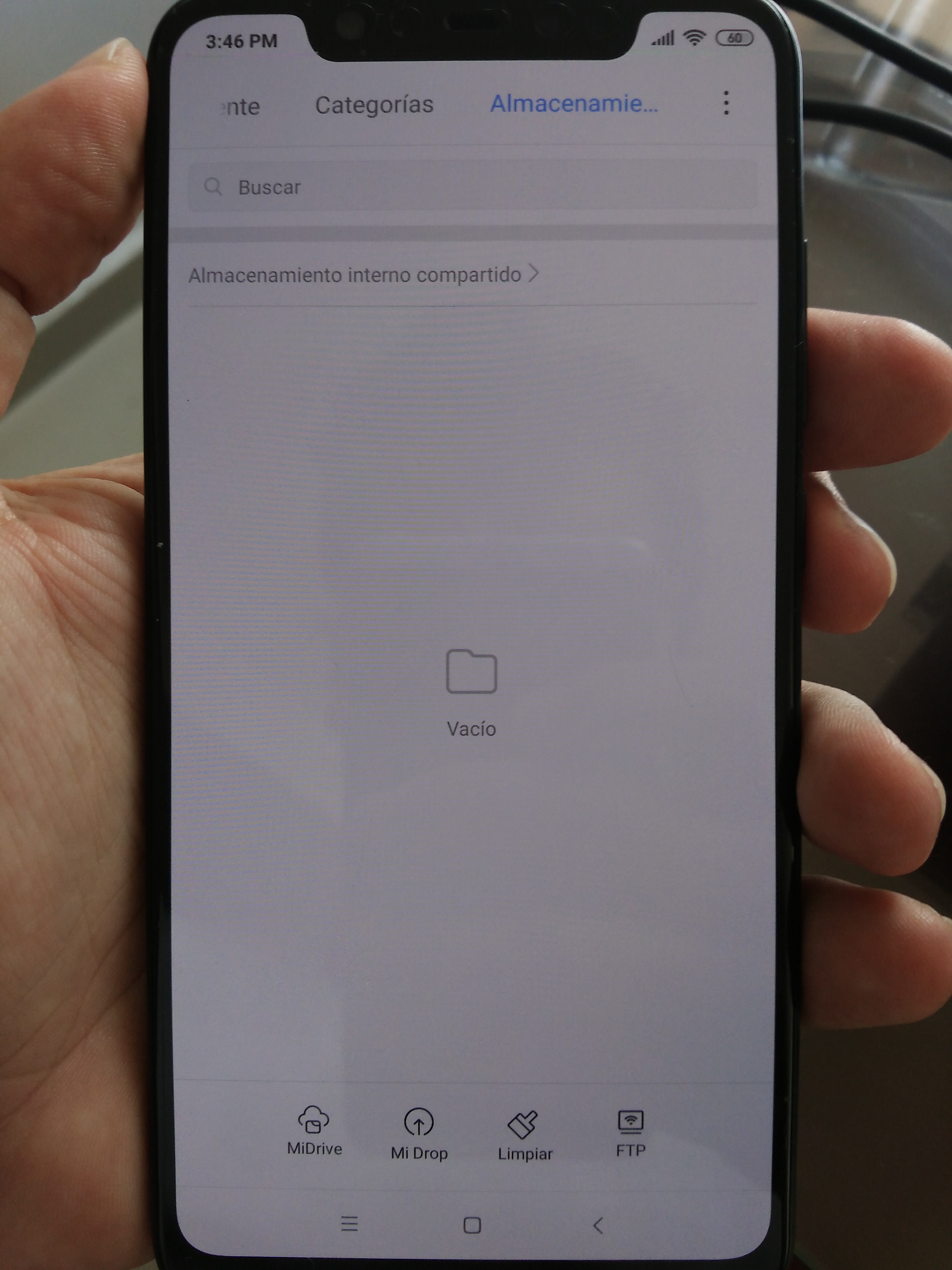

problema con el almacenamiento
Tengo el mi8, desbloqueé el arranque, lo esperé 15 días, descargué el último desarrollador xiaomi eu, 9.3.21. Leyendo el hilo de la instalación, instalé el TWRP 3.2.3-1110, hice las toallitas dalvik, datos, almacenamiento interno, caché, sistema. Luego copié la ROM en el almacenamiento interno conectándola a la PC y la instalé desde TWRP. Realicé la configuración del equipo que normalmente se solicita cuando es nuevo. Cuando voy a la cámara, aparece una advertencia que dice que "ingrese una tarjeta para el almacenamiento", no me permite grabar fotografías o videos. Luego, en la aplicación del explorador de archivos, pestaña de almacenamiento, aparece vacía, no hay ninguna carpeta de Android u otras. Por favor, ¿alguien puede decirme qué hacer? También cuando me conecto a la PC, copio algún archivo y luego quiero verlo en la computadora, no hay nada,
En Twrp
Abrir Wipe>Avanced Wipe>repair file system
Selecciona "internal storage"
Change file system para exfat e de nuevo para ext4.
No hagas mas Wipe a la particion internal storage...
Perdona el castellano pero el inglês es malo.
Soy português.
Reactions: juanjoseeml
