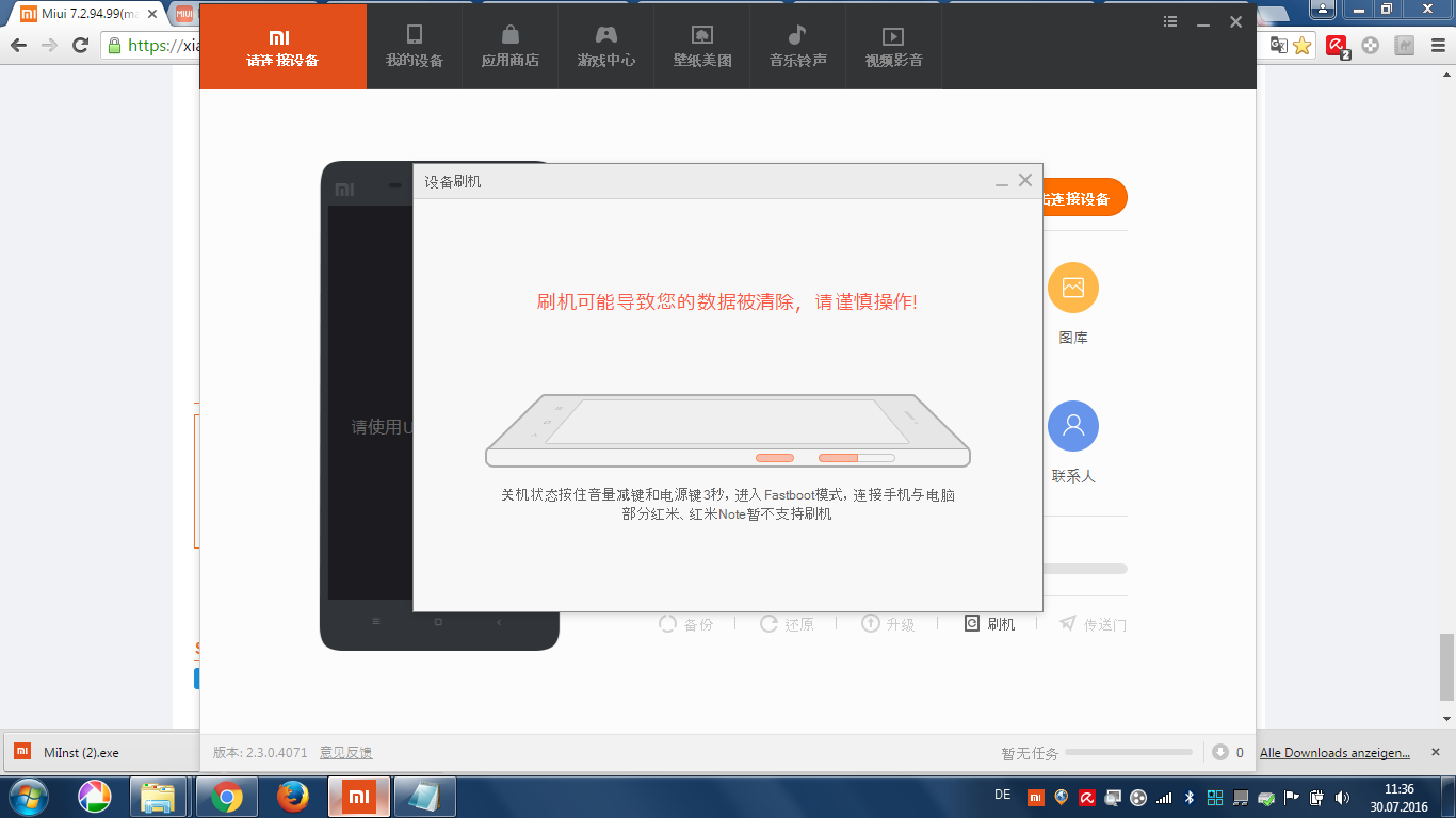

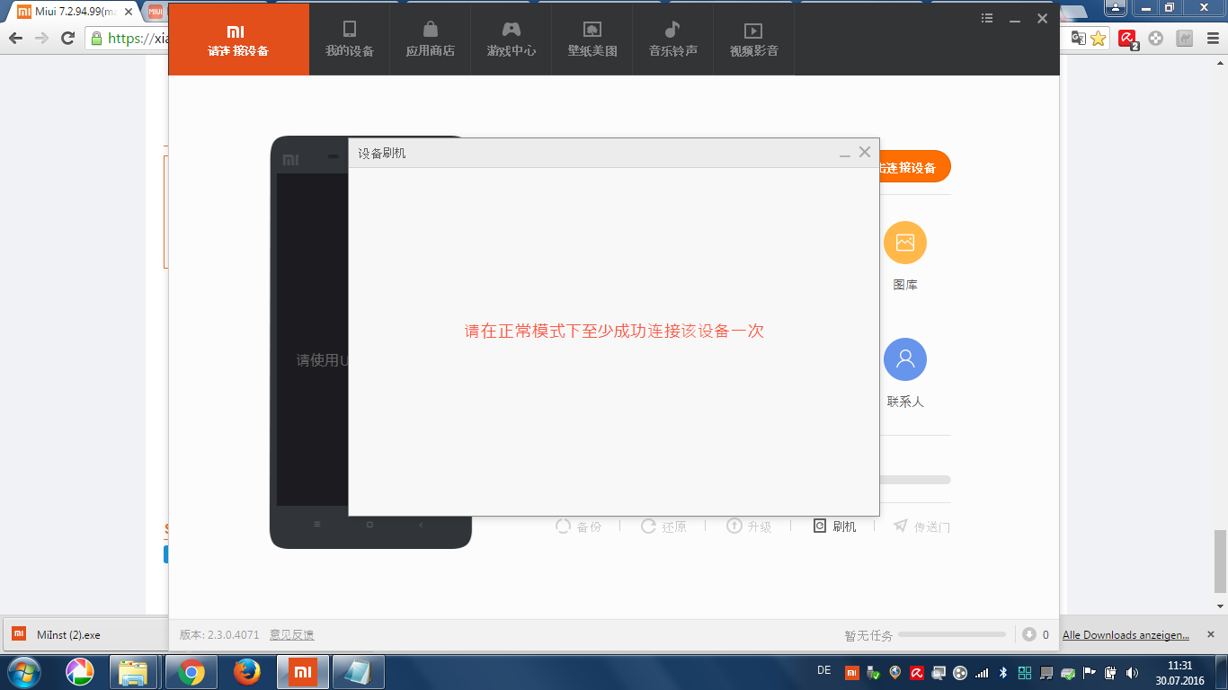

Ich versuchte mit MI PC Suite (Version 3.2.1.3111) das Mi5 mit dem PC zu verbinden.
Es öffnet sich ein orangenes Fenster und etwas später folgt der Text:
"You need to update your device to use Mi PC Suite.
Update your device before connetcting."

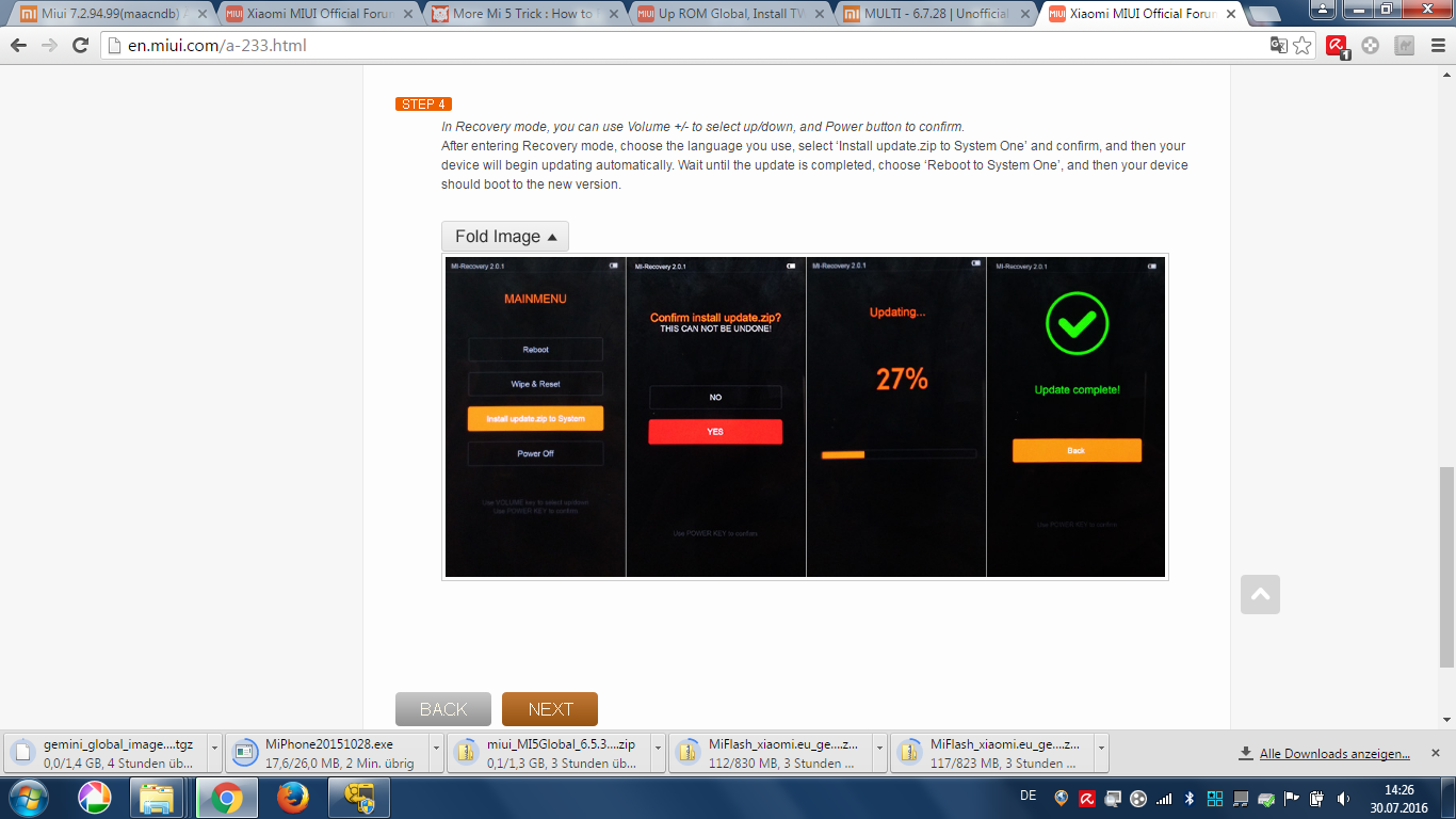

Ich versuche die <<miui_MI5Global_6.5.30_7d6b9634c6_6.0>> zu installieren.
Lade die chinesische Mi PC Suite herunter (die Treiber sollen neuer sein) un folge diesem Tutoial:
xiaomi(dot)eu => [tutorial] Flash Global Rom On Bricked, Locked Bl And W/o Edl
Die ZIP-Datei der Miui ist auf dem Mi5.

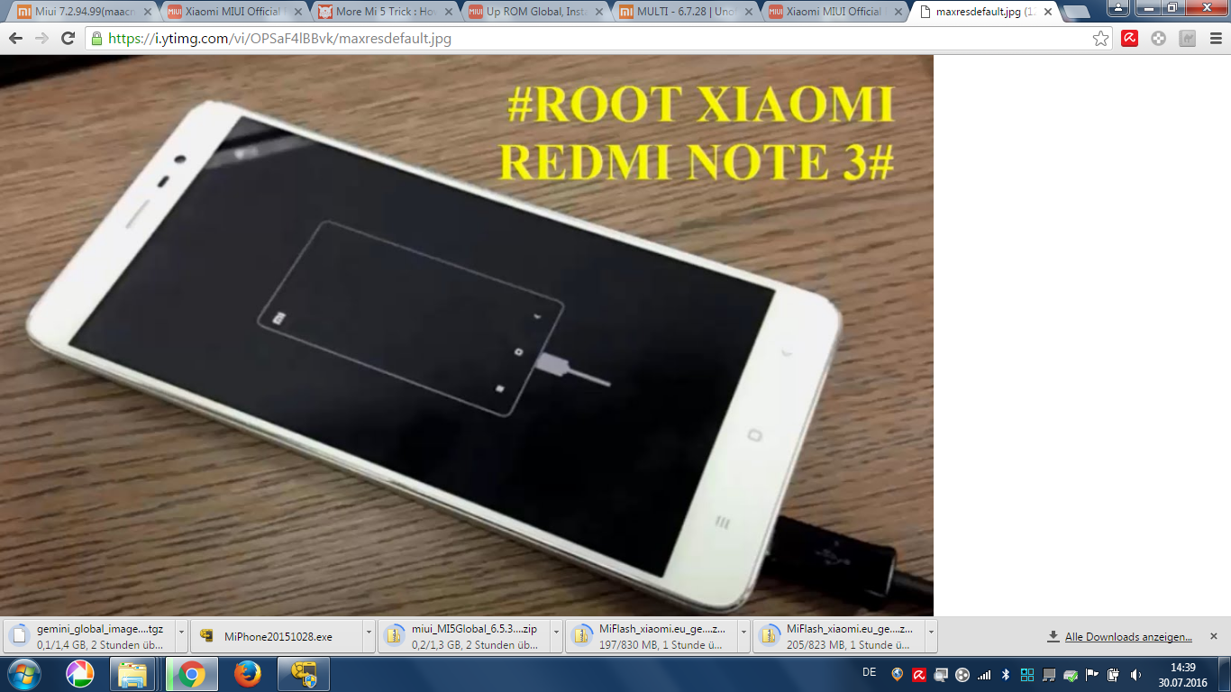

2. Boot Mi 5 in recovery: (Press and hold Power and Volume+, until Mi logo appears, release the buttons and a picture of a phone with cable appears)
3. Connect it to the computer, and with the THE SHIFT KEY PRESSED! click on this icon:
..das Mi5 zeigt jetzt das FASTBOOT-Logo und Mi Suite schreibt etwas auf chinesisch was ich nicht verstehe...
(Ich vermute das das Mi5 nicht gefunden wurde...)

The Mi5 changed only in FASTBOOT after I pressed the appropriate buttons :

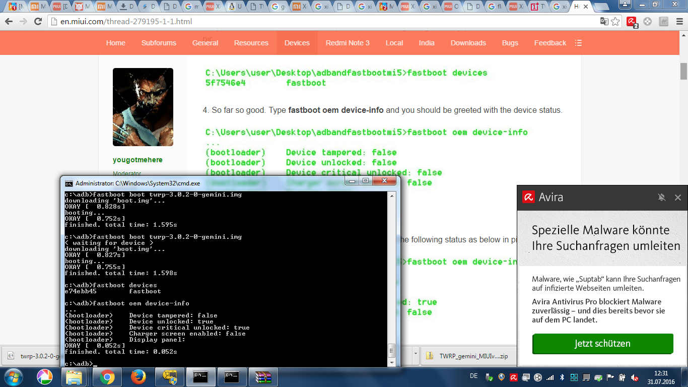

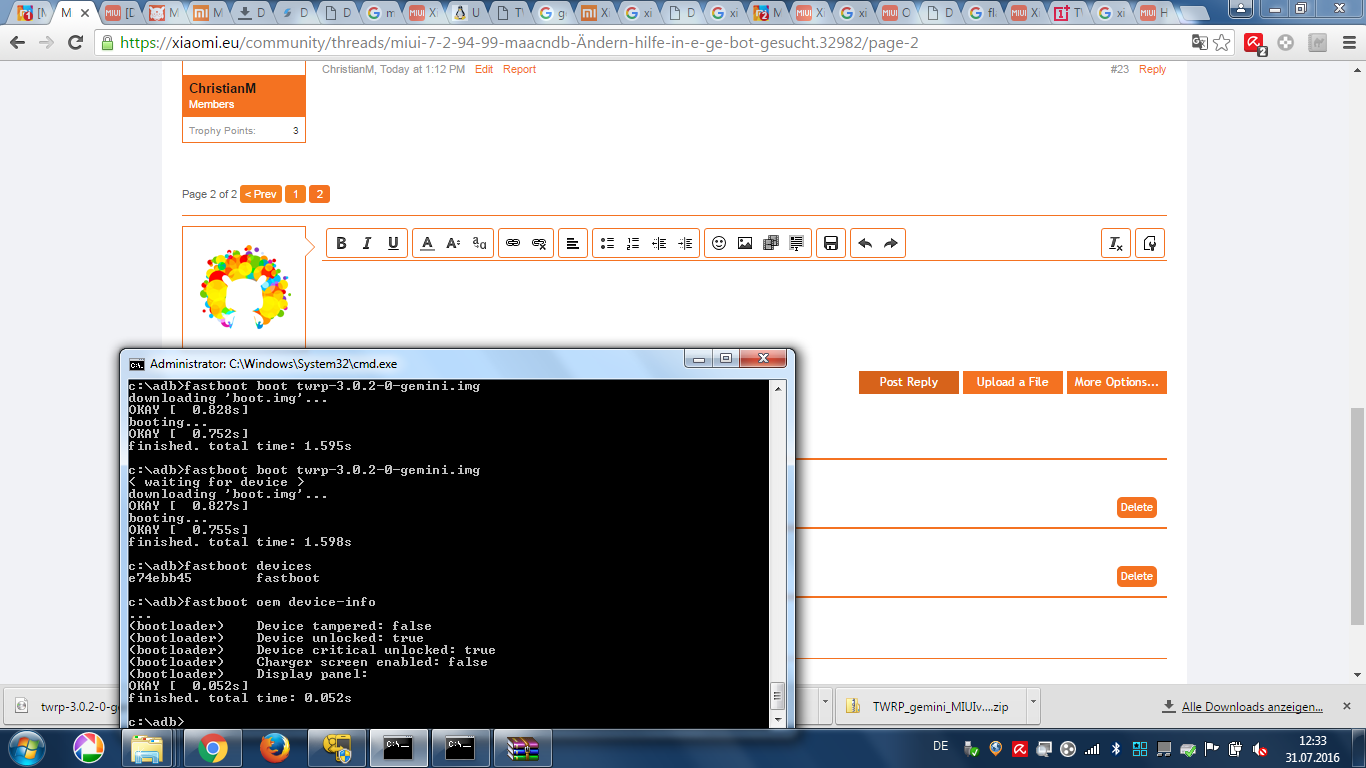

Wie installiere ich TWRP?
MIUI: gemini_images_6.3.24_20160129.0000.14_6.0_cn_bcc273710e
Playstore nicht installiert
Welches TWRP.img passt zu welcher China-ROM?

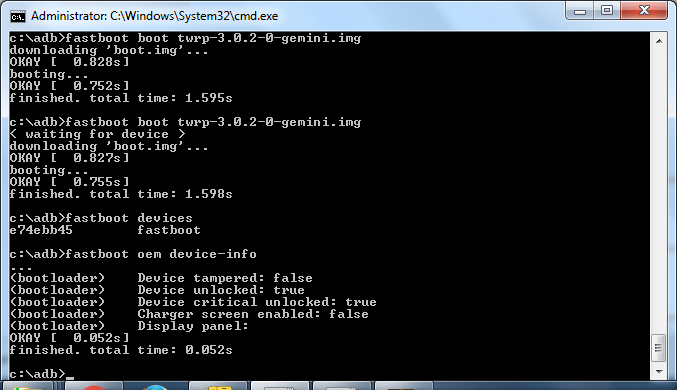

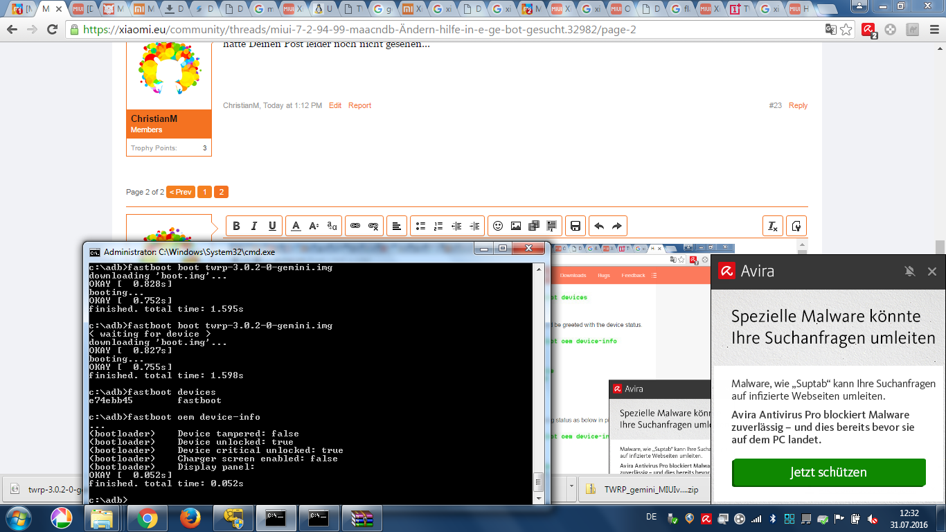

Es gelingt mir im cmd-Fenster als Administrator TWRP zu installieren. - Aber das Mi5 friert ein und reagiert nicht.

1.)
neues MIUI geflasht
C:\Xiaomi\gemini_images_6.7.24_20160712.0000.26_6.0_cn_c66be0478b\gemini_images_6.7.24_20160712.0000.26_6.0_cn\images
2.)
twrp_gemini_v8.img benutzt
Ergebnis = TWRP läuft auf Mi5 und Mi5 friert nicht ein!
