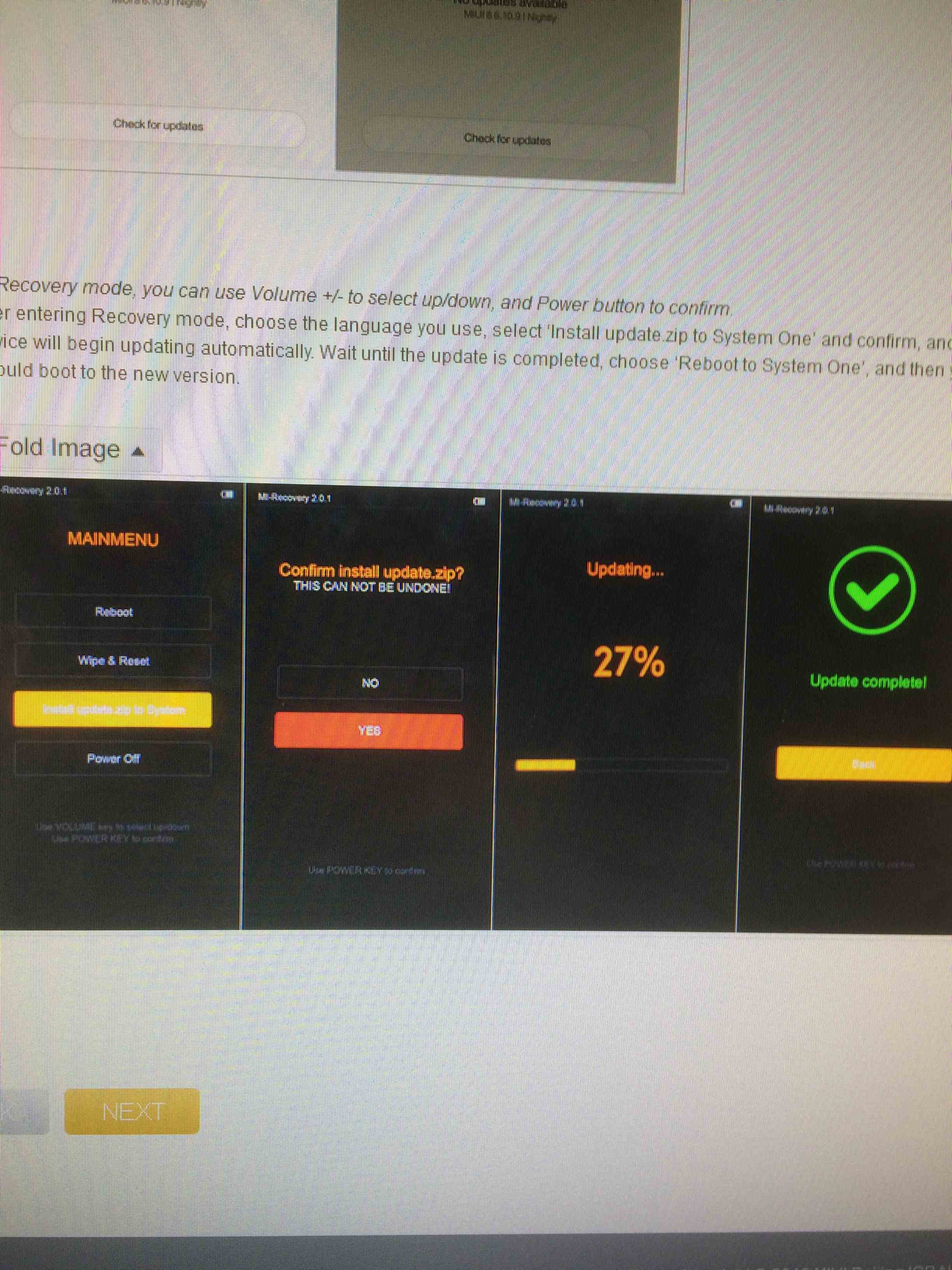

En la imágen anterior tenemos el recovery bloqueado y deberíamos tener este, se supone, es lo que dicen en la página oficial de MIUI
In the previous image we have the recovery blocked and we should have this, it is supposed, is what they say on the official MIUI website
