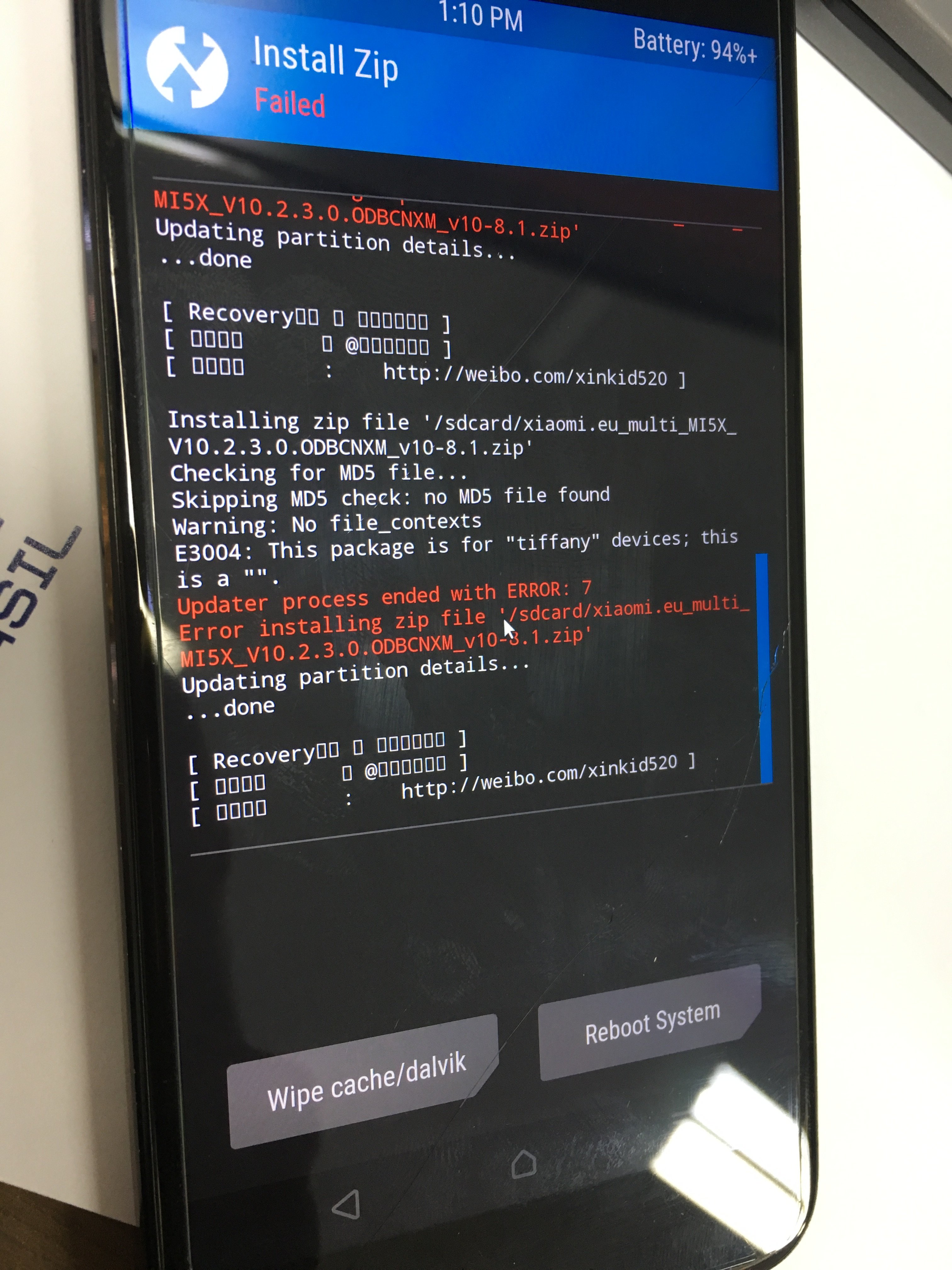

Boa tarde pessoal!
Eu tenho um MI5X e preciso instalar o rom 10.2.3, mas ele está dando um erro no momento da instalação.
Eu tenho o TWRP e o bootloader desbloqueado, mas tem o seguinte erro
Alguém poderia me ajudar com a instalação?
