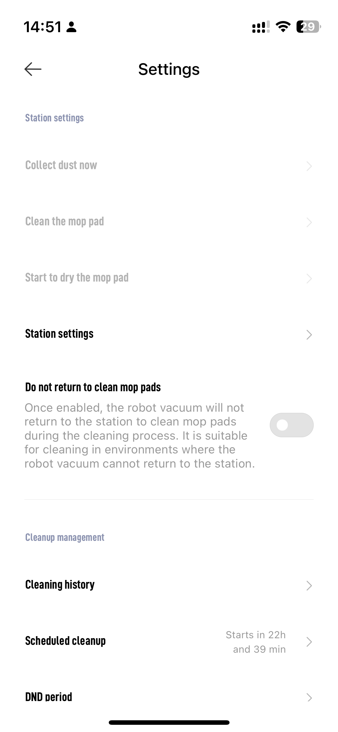

Mine also has experienced the same issue since a week or two. It has 4.3.9_1616. The app shows manual operation of the mob cleaning is no longer work either.
Would it be due to the firmware update?

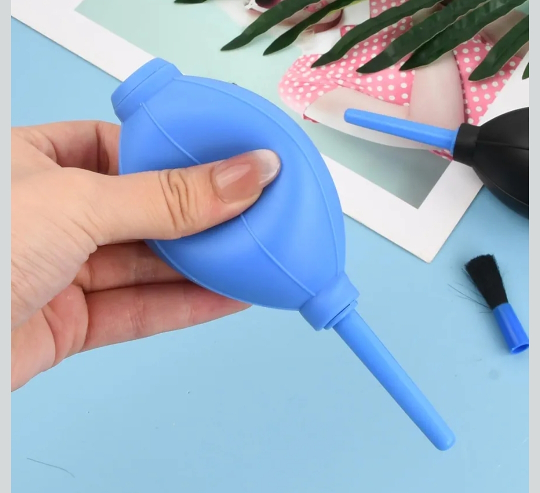

Bonjour, juste pour info avec les techniques décrites ici ça n'a jamais fonctionné pour moi. J'ai pensé a utilisé une petite soufflette manuelle que j'avais pour essayer et ça a fonctionné. J'ai rempli au maximum le réservoir d'eau, j'ai fermé,j'ai mis en place dans le robot ,et sur le caoutchouc du dessus par le petit trou j'ai soufflé plusieurs fois avec le souffleur puis j'ai retirer le réservoir puis j'ai appuyé dans le petit trou sur le dessous du réservoir pour ouvrir et hop c'était réparé.
