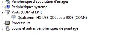

Bonjour,
J ai essayé d installer la rom xiaomi 12.5 en suivant la procédure donnée, après le redemarrage en mode fastboot unlocké comme il faut, la rom devait être incomplète car à l installation une erreur est arrivée et depuis mon MI11 ne redemarre plus du tout meme en fastboot.
Si quelqu un a une solution pour retablir la situation je suis preneur car bien embeté svp.
Merci de vos conseils éclairés

I tried to install the xiaomi 12.5 rom by following the given procedure, after restarting in fastboot mode correctly unlocked, the rom must have been incomplete because during the installation an error occurred and since my MI11 does not restart at all even in fastboot.
If someone has a solution to restore the situation, I am interested in that, please.

yes I have a sound when I plug in the telephone, but it is not recognized as mi11 and the screen of this one remains black

I read that it would perhaps be necessary to find a person with an EDL account but that the service would be paying?
Yes, it's not a free service.
Don't forget to download the latest fastboot ROM for your device. ;)
You can telegram @Angeluss69 for unbrick service.

vous n'avez pas besoin d'un câble spécial.
juste une rom Fastboot, un câble USB et un PC Windows avec Teamviewer

merci je vais essayer de contacter @ Angeluss69 pour déverrouiller le smartphone ou avez-vous quelqu'un pour me conseiller?
