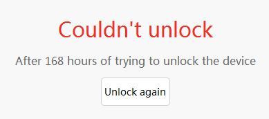

Yepp, hab meine Karte jetzt zerlegt und es hat sich was getan. Allerings weiß ich nicht wirklich was, da ich die Kurzkommentare nicht so recht zu deuten weiß. Im Ergebnis hat sich auf jeden Fall die Fehlermeldung im Unlock-Tool geändert. Siehe Anahang.
Wird so die typische Wartezeit angezeigt?
Bekomme ich eine Mail/SMS wenn es so weit ist?
Kann ich die Karte jetzt wieder entfernen, oder muss die bis zum Unlock dauerhaft im Gerät verbleiben?
Ist ja meine Handy-Karte, von daher...
Bei mir waren es 172 Stunden, dann habe gute 7 Tage abgewartet.
Ich habe keine SMS bekommen, stattdessen habe ich es nach einer Weile einfach wieder versucht bis es ging.
Ich hatte eine "Billig-Karte" von Aldi drin, die ganze Zeit über. Ob das nötig ist weiß ich leider auch nicht. Jetzt heißt es abwarten bis zum nächsten Schritt.
Viel Glück
Ich hab 168 Stunden warten müssen. Ich hab überhaupt keine SIM-Karte drin gehat.
